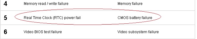

Dell XPS L521x (LA-7851P) Rev.1.0(A00)
Service tag: 1NV28W1
Жесткого диска с виндой пока нету, привезут позже.
Изначально ноут загружался, заходил в биос, но сильно грелся видеочип. Поменял пасту, проблема не ушла. решил обновить биос через программатор(CH341A).
1. Слил родной биос.
2. Скачал с офсайта L521XA06W
3. Собрал из родного и скачанного, но теперь ноут не грузится, при включении выдает пять beep
Просьба проверить собранный мной биос, и подсказать, что я неправильно сделал.
Спасибо.
ЗЫ сюда не влазит, закинул на обменник http://wdfiles.ru/j0tO

Теперь и с родным слитым биосом только 5 бипов.

Привет! Да, конечно все выше указанные условия соблюдены. Результат 5 бипов.
Мне, помогли в личке. Сейчас загружается, кулер отрабатывает, как положенно, НО по f12 не зайти. Нажмите любую клаву и зависон. В железо пойти? Голова сломалась, не пойму или железо, или биос?

Опять залил родной, включился, но опять завис. Т.е. несколько секунд могу по менюхе побегать, а потом зависон, только через выкл. А перед этими действиями с родным не хотел работать.

Ну жопа, сил нету. Опять не включайка с родным биосом. В железо надо идти, только не пойму куда рыть.
Сейчас попробовал - включился. Кулер молотит не выключается. Опять залью биос от товарища.

Ничего не изменилось. Вообще запутался? Железо или прог?
Сейчас от товарища залил, кулер молотит, не отрабатывает, температура 40С. С чего начать?

Вообще то на графику подозрение.

Уже, не подозреваю. Сразу после включения- F12 и завис. Всетаки биос наверное?! Мысли есть?
