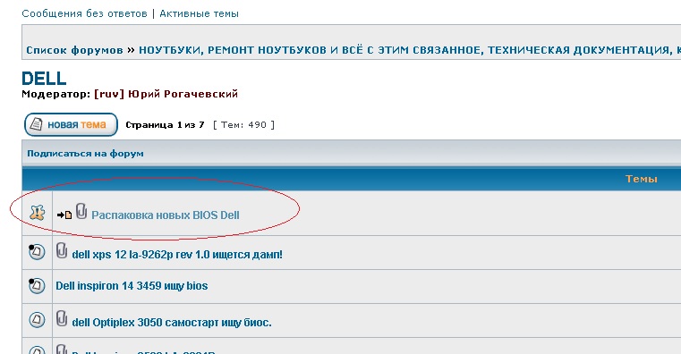

ShephardHL писал(а):
как удалось из .exe файла достать прошивку мульта?
инструкции по распаковке есть и тут на форуме, и на vlab.su
 Заголовок сообщения: Re: dell xps 12 la-9262p rev 1.0 ищется дамп!
СообщениеДобавлено: 30 дек 2019 20:01
Зарегистрирован: 29 апр 2015 12:52
Сообщения: 8
Про команду /writeromfile я в курсе, но файла прошивки мульта она не достаёт.
Если не сложно сбросьте ссылку, на тему. Спасибо
