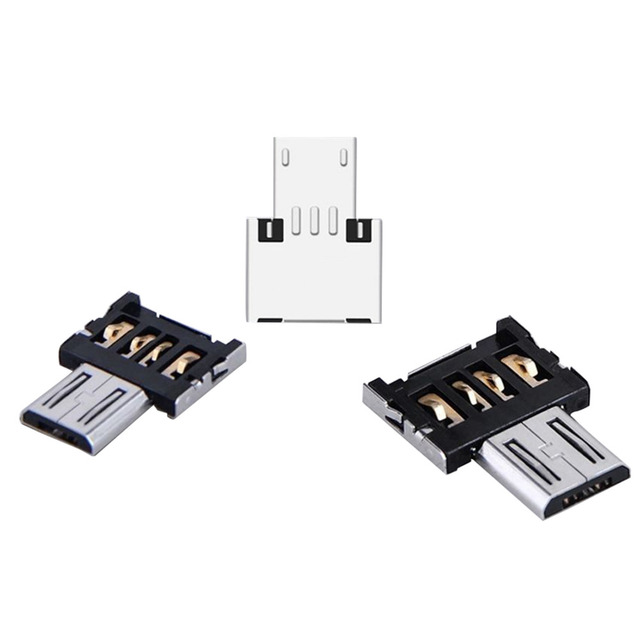

После замены сенсора и дисплея выявилась интересная проблема с процессом зарядки. Планшет всегда пишет, что идет зарядка по юсб, на батарейке молния, при выключении - сначала загорается батарейка с молнией, потом обычная анимация как батарейка заполняется абсентом. :ny_tik: при этом АКБ разряжается, как будто планшет и не выключали.
При подсоединении обычным кабелем (от лбп) к разъему питания потребление 1,3-1,4А, коротким кабелем 1,7-1,75А, через переходник жрет 2А. заряжает нормально, скорость зарядки через переходник самая быстрая. все тут вроде в норме.
Интересен факт того, что если воткнуть только переходник в планшет- процесс зарядки прекращается, и пишет что работает от АКБ. как не в чем не бывало. Как только переходник вытащить- опять начинает :smu:sche_nie: "заряжаться".
что делал:
хард ресет не помог.
плату с разъемом ЗУ отключал от основной -заряжается.
выпаивал сам разъем и включал без него - заряжается.
переходник простейший, на фото

То, что проблема не ушла при отсоединении платы с разъемом от мамки, натолкнуло на мысль копать в сторону контроллера зарядки, искать схему и вооружаться цешкой, но феномен с переходником натолкнул на мысль копать обратно. я
Я в замешательстве, подскажите, так куда копать?

а у... не кто не сталкивался с данной проблемой. кстати когда коротышом D- НА ЗЕМЛЮ ТО ПЕРЕСТАЁТ ПОКАЗЫВАТЬ ПРОЦЕСС ЗАРЯДКИ

Разъём в порядке? Попробовать отключить и посмотреть поведение, там по моему на отдельной плате реализован? До микросхемы КП возможно стоит ещё одна микросхема, которая как раз и распознает. что подключено к разъёму планшета. Думаю начать надо с неё, сначала

НОШЁЛ ПРИЧИНУ. ВОТ КТО ВИНОВАТ БЫЛ smb345 ПОД МИКРОСКОПАМ ЗАМЕТИЛ ГДЕ НОШКИ ПОД МИКРОСХЕМОЙ В УГЛУ ЗАТЕМНЕНИЯ ПЕРЕКИНУЛ С РАБОЧЕГО ПЛАНШЕТА НА СВОЙ СТРАХ И РИСК в итоге всё заработал. месяц мучения пройден а я всё капал плату разъёма.
