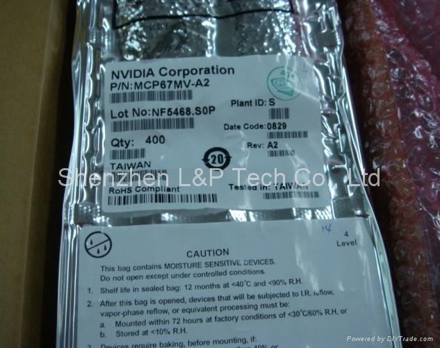

СообщениеДобавлено: 01 мар 2011 20:41
Простой и наглядный пример, к данному топику отношения не имеет, надеемся что чипы действительно новые:
Красивая коробочка на 400 новых чипов
Чипы ребол (со слов продавца очень хороший ребол)
За х$ готовы нанести на чип любой датакод , (надо 10г ? не вопрос)
За несколько центов упакуют эти чипы в плёночку и любую упаковочку
Гарантия? непаянные поменяют и пришлют другие
Хотите мого? , цена сильно уменьшится
