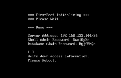

4. По окончании установки сервер выдаст сообщение в котором сообщит *** Done ***
и покажет Вам IP адрес сервера и пароли, которые НУЖНО СОХРАНИТЬ!!!!
IP address - это IP адрес сервера, где 192.168.144.133 сам IP адрес. (24 это маска подсети 255.255.255.0, если, конечно, она нужна)
Shell Admin Password - это пароль сервера
Database Admin Password - это пароль пользователя админ на первый вход в программу
5. извлечь загрузочную флешку и нажать любую клавишу один или 2 раза
далее сервер перегрузится и запустит ОС и базы данных

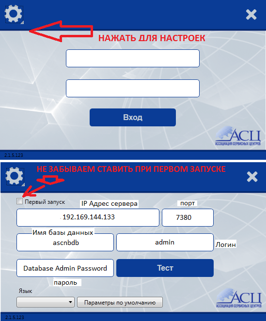

На клиентской машине запустите приложение asc.exe из папки программы, которая даётся отдельно. Ссылка на скачивание ниже по тексту.
Для входа в базу укажите в настройках IP адрес сервера, тот IP адрес, который вы получили в последнем сообщении и закрепили в роутере.
Название базы данных, по умолчанию ascnbdb. Порт по умолчанию 7380. Логин администратора admin, пароль администратора по умолчанию Database Admin Password (тот что вы записали)
ПОСТАВЬТЕ ГАЛОЧКУ "Первый запуск", если запускаете программу первый раз
ОБЯЗАТЕЛЬНО смените пароль администратора в настройках программы, а каждому пользователю назначьте свой.
ЕСЛИ Ваш антивирус начнёт ругаться на файл программы asc.exe, то добавьте его в исключения для Вашего антивируса.
Файл программы упакован специальными средствами для защиты и при запуске распаковывается, как на диск, так и в память, что не нравится антивирусным программам, которые не могут просканировать файл.

Если поставить галку "Первый запуск", сохранить настройки не получается.
Кодировка базы в автоустановщике latin1_swedish_ci.
При импорте из старой базы, где, по рекомендации, кодировка базы UTF8 general ci, получаем кракозябры.
2017-11-03_21-52-15.jpg [ 72.68 КБ | Просмотров: 2283 ]
noname.jpg [ 50.63 КБ | Просмотров: 2283 ]
СообщениеДобавлено: 04 ноя 2017 00:04
Сообщения: 9154
Ставим галку "первый запуск"
Нажимаем "тест"
Снимаем галку "первый запуск"
Заходим в программу
В следующем обновлении всё автоматизировали уже
