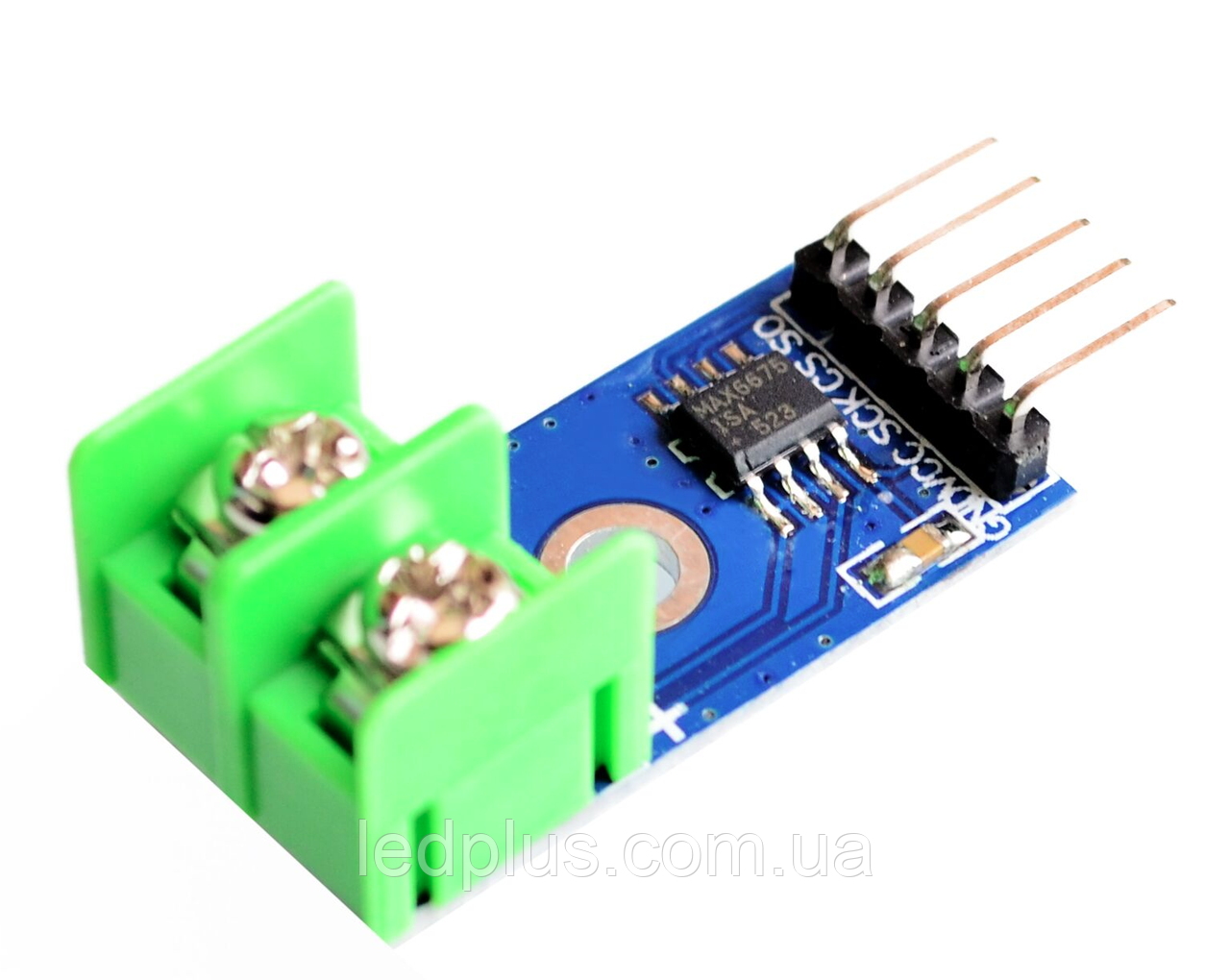

б) В добавок к штатным датчикам-терморезисторам прикручена возможность подключения термопар К-типа по цифре. Используется интерфейс ISP, место под который предусмотрено на печатке. Можно использовать готовый модуль на max6675 (под max6675 и сделано - другой max не подходит - варианты в следующих обновлениях)
https://images.prom.ua/3103607034_w640_ ... ax6675.jpg
Тип датчика выбирается в меню. Либо тот, либо тот;

на фото подключение модулей на max6675 к плате управления, что описано двумя постами выше. Там сдвоенный разъем - впаян на место isp интерфейса. Это как вариант. Менее колхозно можно сварганить один модулек с разъемом spi с двумя максами и двумя разъемами для термопар.
spi 1.jpg [ 175.26 КБ | Просмотров: 8208 ]
spi 2.jpg [ 123.75 КБ | Просмотров: 8208 ]
spi 4.jpg [ 174.89 КБ | Просмотров: 8208 ]
spi 3.jpg [ 147.37 КБ | Просмотров: 8208 ]
spi 5.jpg [ 146.78 КБ | Просмотров: 8208 ]
