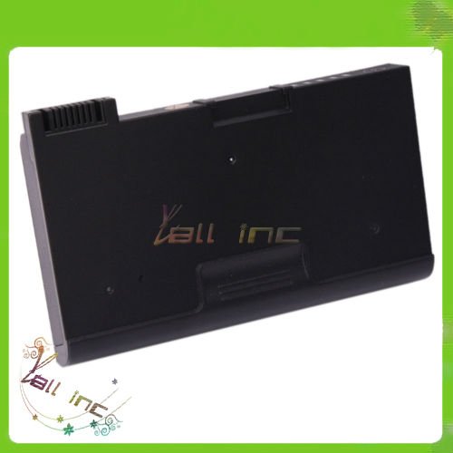

Имеется динозавр - http://www.whitegadget.com/attachments/ ... laptop.jpg
Достался без аккумулятора и cd-rom... вообще с пустыми слотами.
Таскаю его в основном в разные походы на природу с ночевками (для просмотра фильмов + выхода в инет через мобильных операторов).
Подключал в уличных условиях прямо к гнезду вместо DC адаптера такие комбинации как:
1) 2 х кислотника 12V 9Ah (24V 9Ah).
2) пачка отобранных li-ion от старых батарей в конфигурации - 4 последовательно / 6 параллельно по 2500 mAh что давало (22.2V 10Ah).
И все эти адские сборки понадобились потому что малейшее отклонение ниже 20V приводит к молниеносному отключению ноута и все (т.е. ниже 20V вообще не включается) :)
Поэтому встал срочный вопрос запитать это все дело не через DC вход а прямо через разъем для батареи которая в номинале идет на 14.8V (а это уже куда проще чем 20V+).
Да понимаю было бы не плохо найти хотя бы убитую родную батарею для него и с ней уже мудрить (но возможно можно обойтись и вовсе без нее?).
Вот так выглядит родная батарея - http://i00.i.aliimg.com/photo/v0/114214 ... 0_C510.jpg
Сам разъем там на 7 контактов... вот собственно больше всего интересует может ли кто-то дать точную распиновку всех контактов? так как я весь инет перерыл и полной распиновки так и не нашел...
Нашел только что вроде бы 1-й идет "-" а 7-й "+".
Пробовал так подключать но от ноута ноль реакции.
На сколько помню там еще нужно один из контактов кидать на землю что бы подключить таким образом... но если буду делать методом тыка то сто процентов все спалю ) без распиновки разъема как в слепую.
Заранее спасибо за помощь.

Подойдет?
dellpinout[1].jpg [ 107.99 КБ | Просмотров: 3235 ]

Все равно не включается :(
Не могу понять как ему туда подать правильно на вход вместо батареи 14.8V.
Может с этой моделью просто фокус не катит? ) я слышал что Dell'ы такие хитрые зверьки что даже на не родные батареи ругаются... что-то типа проверки на "оригинал" )
