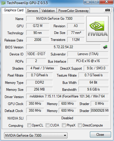

Вот, Filrate совсем плох:

Еще странность, поискал насчет комплектации, везде видео 128мб идет, а здесь 256мб.
