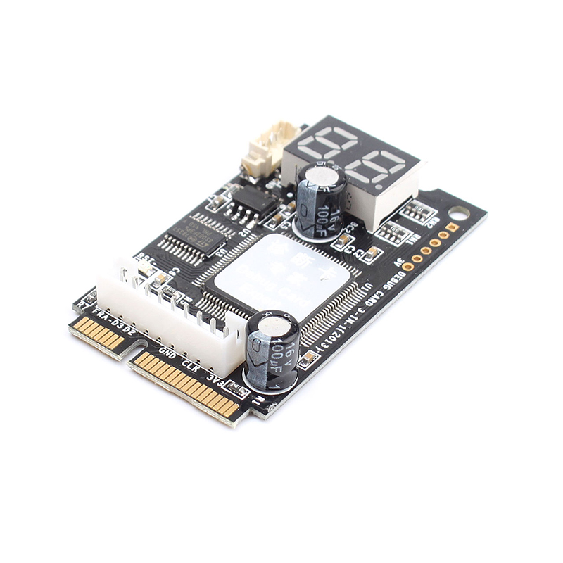

заказал на али вот такую карту, пришла, но в инструкции нет распиновки LPC вывода. Кто может юзает такую, скиньте плз

на вашей фотографии все же подписано.
на 1-ом контакте понятно 3V а дальше непонятно, CLC на какой контакт (2-й или 3-й), ГНД на какой (3,4, 5?)там на три надписи 5 контактов, а далее вообще нет надписей

ахтунг, вася :ps_ih: .... влад77 вам правильно сказал, всё подписано
frame / d3 / d2 / d1 / d0 / gnd / rst / clk / vdd
