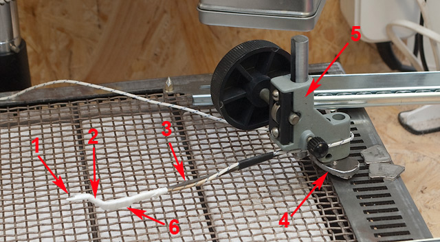

И закрывая тему фотоувеличителей, используем с пользой одну мелочь, что осталась от УПА-510 - механизм фокусировки:
1 - термопара, 2 - упругий, тонкий стальной провод, 3 - стальной стержень 3мм диам., 4 - магнит, 5 - механизм привода фокуса фотоувеличителя, 6 - в этом месте тонкий провод примотан медным обмоточным проводом к стержню. Термопара упирается в петлю изогнутую из тонкой проволоки. Вся конструкция обмотана водопроводной фторопластовой фум-лентой. Она выступает и изолятором и теплоизоляцией.
Привод, позволяет прижать нижнюю термопару к плате. Механизм винтиком крепится к магниту от винчестера и закрепляется на краю корпуса подогревателя. Вращая колесико можно аккуратно подвести термопару к плате не гадая достаточно надежно ли она прилегает.
Ну и так сказать, интерьер:
Привод нижней термопары можно увидеть слева, между салазок.
СообщениеДобавлено: 11 дек 2011 13:22

Zhelezovski, можете выложить детальное фото верхнего датчика с креплением?
СообщениеДобавлено: 11 дек 2011 15:42
Зарегистрирован: 06 сен 2010 18:35
Сообщения: 110
Откуда: Украина, Винница
Та часть, что ближе к термопаре аналогична вышеописанной. Шарниры и пятка, что стоит на столе, использованы от вот такой держалки. Идею заметил на каком-то из форумов.
СообщениеДобавлено: 11 дек 2011 16:30
Зарегистрирован: 27 фев 2010 02:09
Сообщения: 526
Откуда: Ukraine
У меня подобная конструкция, только пружинящий элемент сделан в виде пружины. Немного разболталась и думаю как-то переделать. Ваш подход понятен, правда я бы немного больше загнул концевик вниз. Не всегда возможно пристроить практически прямой датчик к плате, особенно к южнику на десктопах.
СообщениеДобавлено: 11 дек 2011 16:56
Сообщения: 110
maxlabt писал(а):
...правда я бы немного больше загнул концевик вниз. Не всегда возможно пристроить практически прямой датчик к плате, особенно к южнику на десктопах.
У меня для этих целей есть несколько сменных термопар со штоками разной формы - от прямых до дугообразных.
