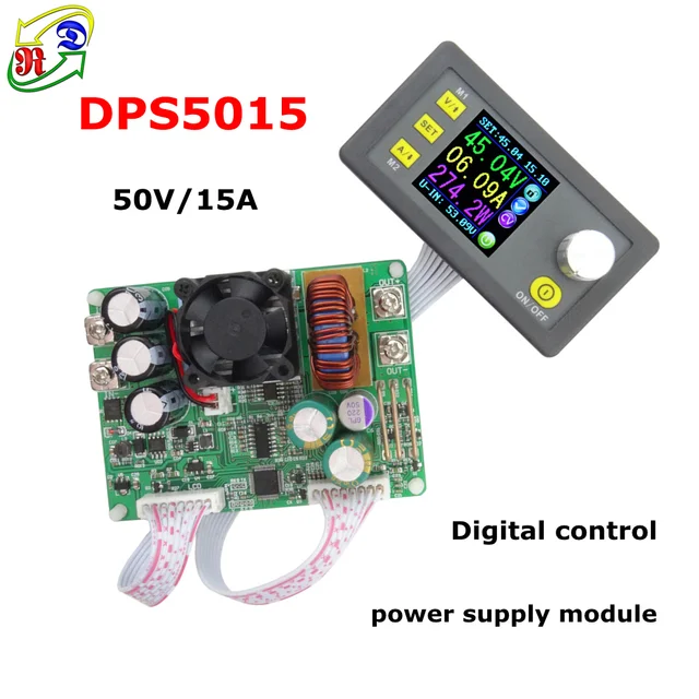

Это точно, еще раз повторюсь - китайцы все сделали.
Не сочтите за рекламу - https://ru.aliexpress.com/store/product ... 14880.html
Заказывал 17го декабря уже опробовал, даже трансформатор со встроенным выпрямителем нарыл, мощностью 1100 Вт, 60 Вольт и 15 Ампер.
Этот монстр ни в один корпус не лезет, придется ставить отдельно :)
Обзоров на ютубе куча.

Осликом не смотрел, у меня эл. награзка до 10 Ампер, нечем его нагрузить ( пока ).
Но, по выходу на дисплее, что мультимметром - вольтаж один в дин ( измерял тремя ).
Там на выходе четыре мощных мосфета АО, по в ходу мосфеты и кондеры не правильные стоят .
Хотя если более 60 Вольт на входе, он в защиту уйдет.
Отзывов на ютубе много, а тут писать долго. :a_g_a:
