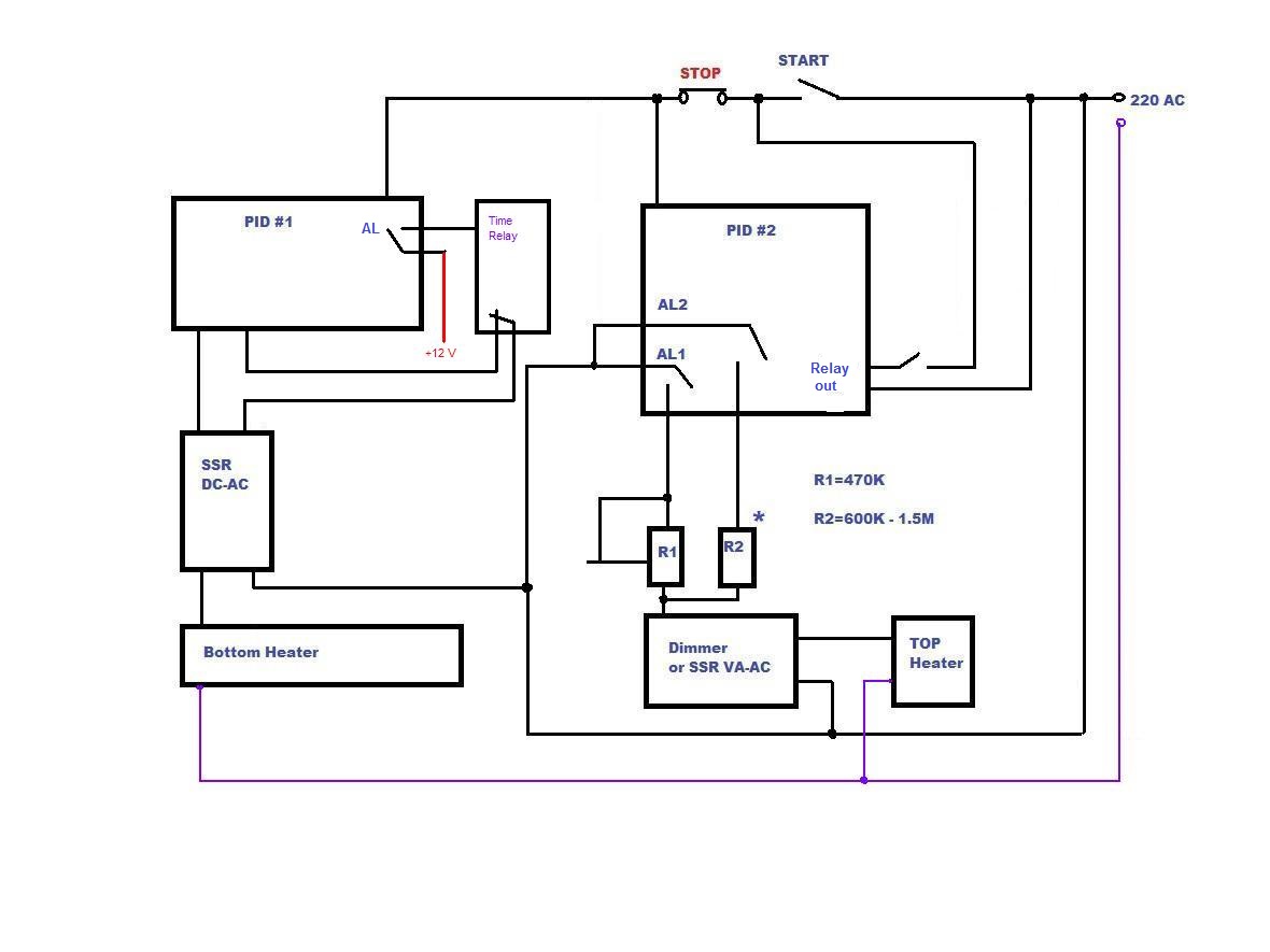

Рискну и тут выложить свою схему управления на "копеечных" ПИДах.Кратко:низ-керамика 5х450,ПИД регулирование.Верх-кварц`1200,2 ступени "по мощности".Автоматически(как бы :) )учитывается все:от размера платы/чипа до просадок напруги и зарядов домашнего кота.. :-) Станция работает уже больше года-пока никаких нареканий.

чет http://monitor.espec.ws/files/___________2_____v5.0_148.jpgвложение не добавилось...

ReplayWorking Данная схема для кварцевого верха, с большей инеркцией желательно не применять.
Пару вопросов ПИД1(низ), для чего используется AL1?
ПИД2(верх) релейный выход только для блокировки кнопки или всё таки он управляет диммером?
Вообще не понял.. :du_ma_et:
Пауза 30 сек.Использовался на кварцевом низе для выравнивания Т платы на стадии преднагрева.С переходом на керамику-упразднен.
Для автоматики:кнопка старт без самоблокировки.ПИД верха в режиме он/офф.При достижении Т уставки(у мну 235,вылет до 237-238) отрубает все нагреватели.Для "ручного" режима предусмотрена кнопка стоп.

ПИД используется как орехокол! :sh_ok:
СообщениеДобавлено: 01 фев 2016 12:56
Зарегистрирован: 08 янв 2014 17:18
Сообщения: 25
Город: Вентспилс
И что удивительно-эта элементарщина работает :-)

ReplayWorking :) Не обиделся! Просто надо было для блокировки использовать AL2, а релейный выход для общим управлением диммером. Регулировка в конце была бы более плавной и точной(Коэфициент P задирается раза в 2 от значения автонастройки).
СообщениеДобавлено: 01 фев 2016 15:13
Сообщения: 25
Город: Вентспилс
s-master1 писал(а):
ReplayWorking :) Просто надо было для блокировки использовать AL2, а релейный выход для общим управлением диммером. Регулировка в конце была бы более плавной и точной(Коэфициент P задирается раза в 2 от значения автонастройки).
Опять не понял.. :smu:sche_nie: ..ПИД верха работает в режиме вкл/выкл и ему(пид ви)глубоко накакать на фсе коэффиценты
СообщениеДобавлено: 01 фев 2016 15:41
Сообщения: 25
Город: Вентспилс
Коротко алгоритм работы:
-Греем низом(1.2-0.8гр/сек) до 165 по датчику НИ.
-На 150 включается ВИ(по датчику ви) и греет со скоростью 0.2-0.3 гр/сек-накопление тепла в зоне пайки.Низ продолжает работу.
-200 гр. по датчику ВИ-переключение на 0.5-0.7 гр/сек-пайка/отпайка
-235 стоп,отключение нагрева.
:nez-nayu:
