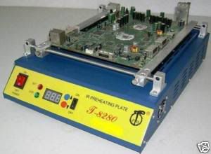

T-8280?

держал в руках и юзал, при копеечной цене отвратительные нагреватели, для маленьких плат только пойдет, крутит безбожно. В него бы эльштейны поставить, все сразу станет ок ! Только бюджет возрастет в несколько раз :)

Получается одна HTS/1 (600W) - 37,10 EUR. Надо четыре, итого + 160EUR.
