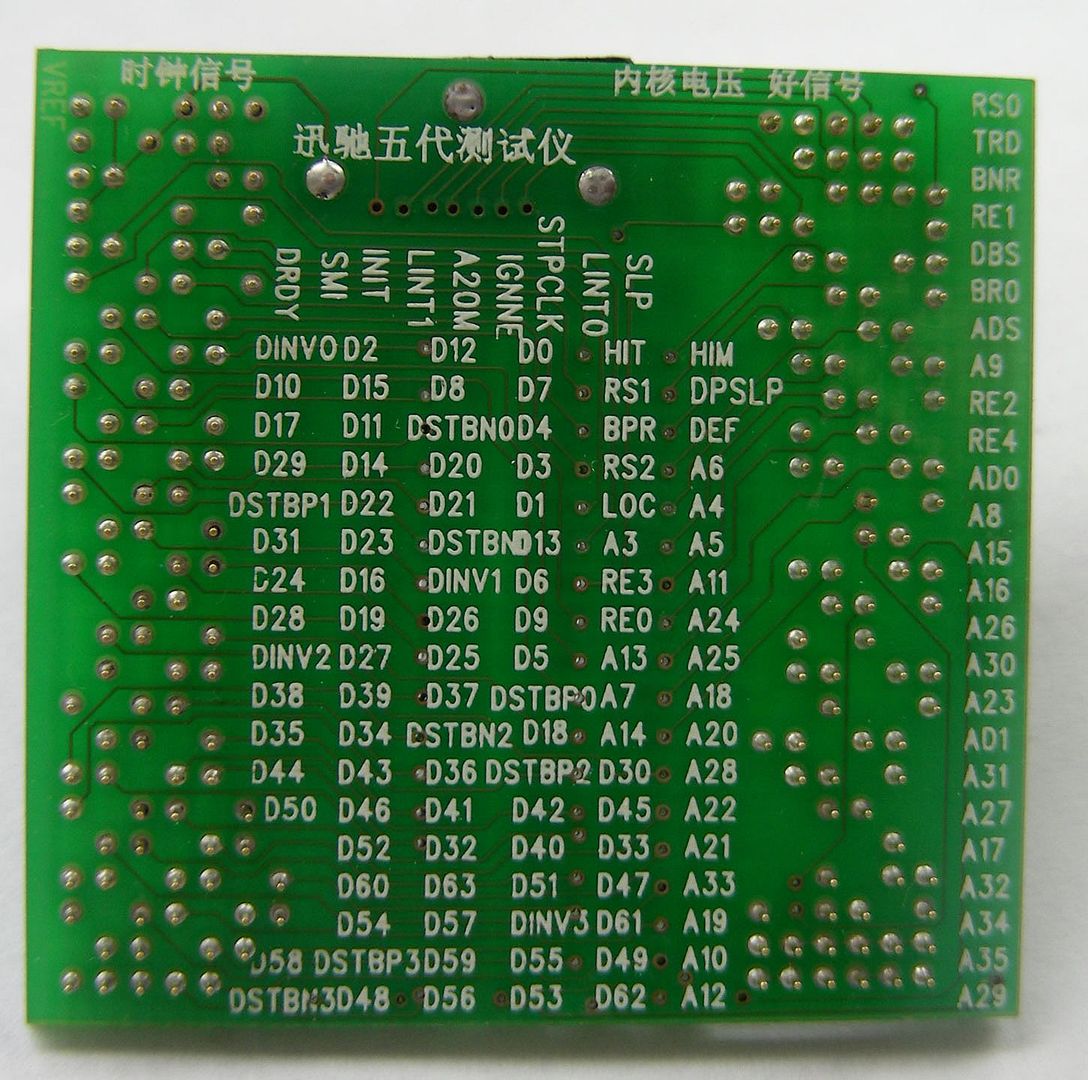

Подскажите плиз, получил сегодня тестеры сокета дык тестер для Penryn вобще невозможно вставить... Выступ с ледами мешает :(
Или там китайская хитрость имеется :-)
Если смотреть по ногам то ставлю правильно, подругому вставить невозможно.
Я не знаю какие у вас тестеры,но я брал комплект из 12 штук.Бучные идут с кнопкой,десктопные без кнопки.Бучных пять штук.Не смог вставить тестер в соккет только в амило 1818,мешала одна стойка возле сокета.Пришлось выпаивать,а после проверки запаять назад.В остальных случаях ничего не должно мешать.

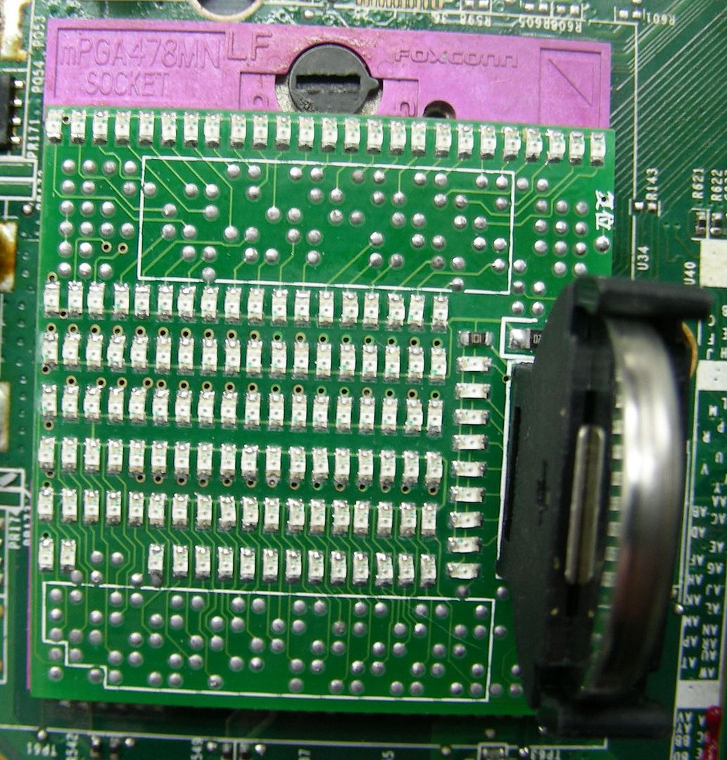

Купил три под интел, один для АМД и два для памяти.
Был ещё под очень старый 479 и новый для I3, наверное тоже надо такой иметь.
Кнопки есть не на всех.
На тестере для Penryn кнопки нет и в стандартный сокет он не лезет.
Выглядит ето так
http://i2.photobucket.com/albums/y20/chaem/DSCN5135.jpg
Инструкция что с ним была очень китайская но слово Penryn в ней присутствует.
 Заголовок сообщения: Re: SOCKET S1 638 AMD CPU tester аnalyzer card
СообщениеДобавлено: 22 ноя 2011 19:32
Сорри нижняя сторона http://i2.photobucket.com/albums/y20/chaem/DSCN5138.jpg
Этот тестер для десктопа,бучный другой.По нижней части у санта роса (бучный)такой же рисунок,только правый борт, который мешает встать в соккет вашему тестеру,у него отсутствует.
СообщениеДобавлено: 22 ноя 2011 21:00
Тоже про это думал но десктопный 478 у меня есть уже давно и он не такой и с кнопкой.
Тестер для санта роза мером тоже получил и с ним всё нормально.
Тестер для пенрин последний в китайской линейке для нотбучных 478, возможно китайцы чегото перепутали и по ошибке положили не тот.
