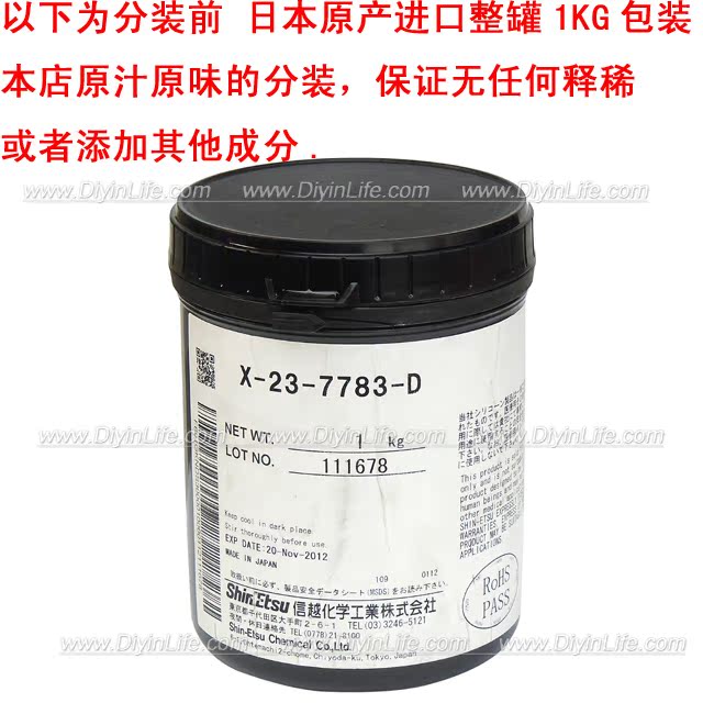

Никто не слышал про такую термопастуИзображение
Если верить картинке вроде Япенская :) Даже Токио Япан на этикетке есть :)
Теплопроводность выше >6.0W/m.k
Решил взять тюбик на пробу, а вдруг не соврали, 2$ 1 мл.
