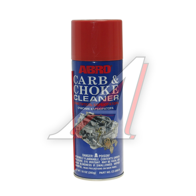

Пользуюсь в силу своей основной работы "автомобильными" аэрозолями - "Очиститель карбюратора ABRO" и "очиститель тормозов berner".
Первый - "жёсткий" растворитель, растворяет "мягкие" пластмассы (корпуса аппаратуры, и т.п.). Эффективно растворяет остатки подгоревшего флюса, и т.п. Может содержать немного влаги (просушить, или сполоснуть изопропилом). Запах гораздо более приемлемый, чем от обычных растворителей типа 646 (которые имеют свойство со временем ещё и "протухать" с вырвиглазной вонью).
Можно пробовать и другие марки очистителей карбюраторов - в зависимости, у кого что завозят в их местность. Только категорически не советую брать поделки "отечественного производителя" - нормальных мне не попалось ни разу: или половина воды (да ещё и ржавой), или запах - только в противогазе работать, или всё вместе.
Второй - по сути тот же изопропил, с некими "ноу-хау" добавками. Пробовал и других производителей - этот нравится больше, менее пахучий. Ещё wurth не плохой. Пластмасски не разъедает.
Да и купить их гораздо проще - автомагазины сейчас почти на каждом углу, не надо ехать куда-то в специализированный магазин, или заказывать по инету.
Касательно стоимости - да, аэрозоли дороже, но - в большинстве случаев удобнее в применении, а самое главное - пожаробезопаснее, ибо его невозможно случайно пролить или уронить/разбить, учитывая что рядом может оказаться разогретое паяльное оборудование, и т.п.

Edinolichnik Тоже пользовался очистителем карбюратора когда притаскивали платы с ужареной канифолью отлично помогал. Сейчас такого нет, достаточно калоши и изопропила 50/50.

Shelest, я же не настаиваю :) Просто делюсь опытом - вдруг кому пригодится :nez-nayu:
