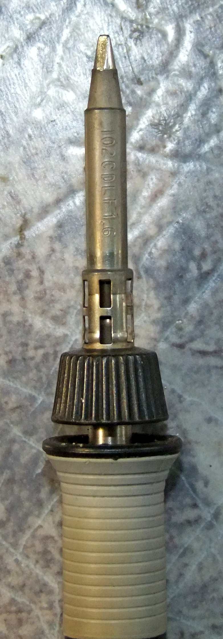

в наличии 2 nano и 1 i-con1 и десяток жал от микроволны до топора 20мм, когда хочу расслабиться на работе-беру на этот топор каплю припоя и выпаиваю кондеры из старых плат (перевернув кондерами вниз), они ПРОСТО ВЫПАДАЮТ! (на безсвинце!) хорошая вещь, сказанное предыдущими ораторами-подтверждаю, в работе лет 5, жала как новые, делайте выводы...
СообщениеДобавлено: 24 сен 2015 18:07
Зарегистрирован: 31 май 2012 12:00
Сообщения: 309
Город: Ярославль
Жала как новые, говорите? А чем их от припоя во время работы чистите, стружкой или влажной губкой?
У меня жала К-образные достаточно быстро прогорают на кончике, ежегодно новые покупать приходится.

чищу стружкой, СРАЗУ лужу, и нормальный флюс+припой и не парюсь...

примерно такие жала...
IMG_0057.JPG [ 246.74 КБ | Просмотров: 7665 ]

Поликатус Константин стружку сразу в утиль , подушечку водой дистиллированной и не работать кислотными флюсами и канифолью , это обеспечит продолжительную жизнь жал . Температура на паяльнике 300 хватает , - 350 на безсвинец и массивные платы (больше практически не задираю) , на пинцете 350. на паяльнике родное жало наиболее часто используемое которое ещё не менял.

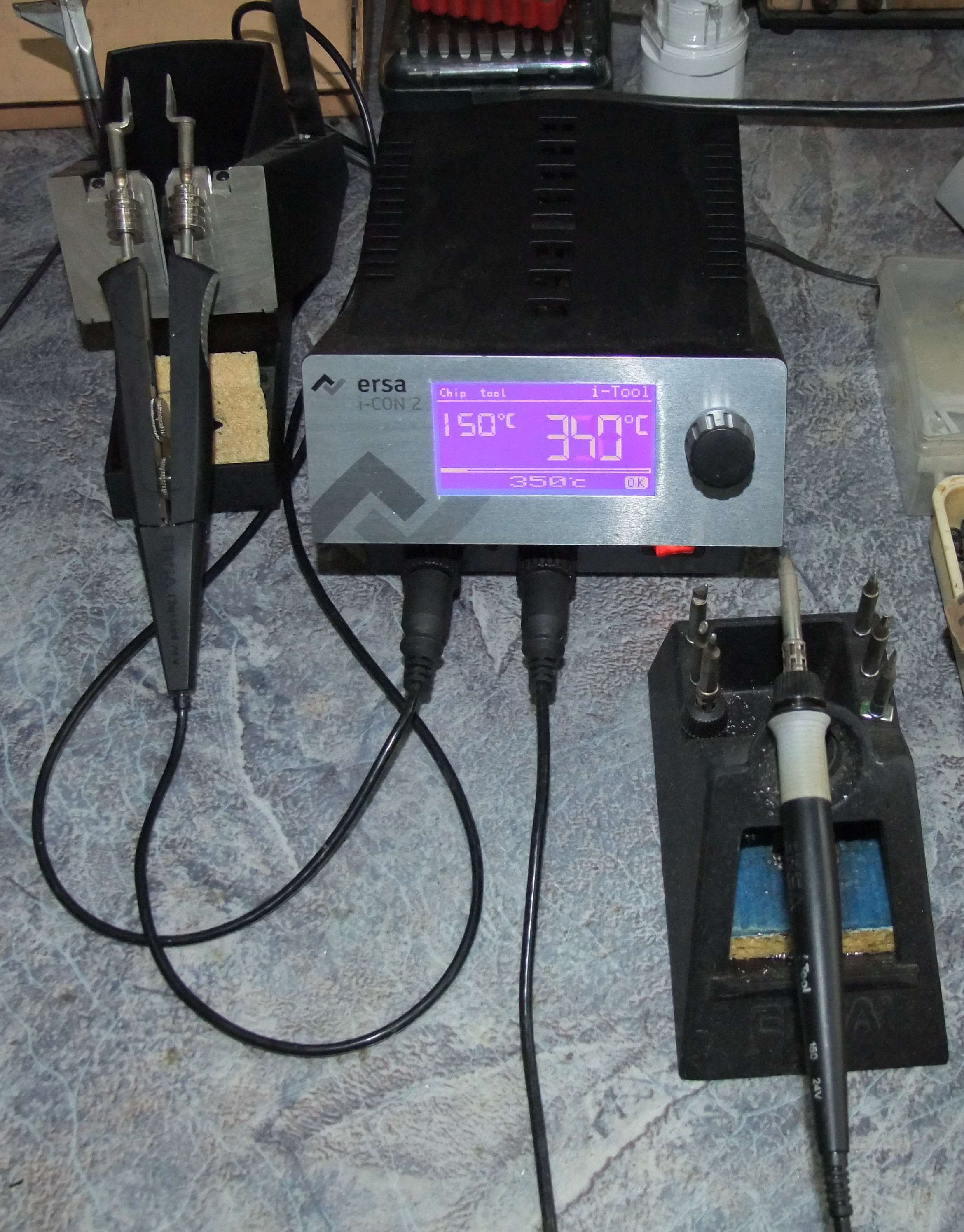

использую ersa vario 2 air xtool и icon2v (itool и chiptool vario) расстроен что взял их....слабые....на сегодняшний день скорее всего выбрал бы HAKKO последних моделей....

икстул слабый,материнки берет с трудом,пинцет хлипкий и косой,айтул при одинаковой температуре и похожем жале клин 3.2 слабже старенького rx-802as,фен у эрсы нормальный(в купе с подогревом хакко)без подогрева кое как берет смд,полевик так им лучше и не пробывать паять...на сегодняшний день,я бы взял лучше hakko fx-100, и демонтажник у хакко новеньки на 300 ват.
20160131_164852.jpg [ 201.31 КБ | Просмотров: 7330 ]
У айтула попробуйте жало ножевидное, K типа, оно за счет бОльшей площади контакта лучше чем клин прогревает детали.
По поводу фена, температуры какие ставите? Насколько помню из даташита на серию варио, для полевиков 450-550 градусов выставлять надо.
А так конечно, 200 ватт у фена ерсы это вам далеко не 1200 ватт на вашем 861-м квике. :)
Извените стол хорошо обустроен! Единственный вопрос ,только правду , Вам хватает площади!
Вижу у Вас и Квик насос и Иконы! Хотя можно было бы взять Квик Quick713 ESD.За те же деньги,но и насос и паяльник (индукционный).

все компактно расположено, потому что мастерская в дорогом месте,квик покупал недавно,и пришлось экономить... Если бы располагал чуть большими деньгами, то взял бы fr-810 hakko...квик пояет нормально,но пользоваться им очень не удобно!вместо кнопок не хватает крутилок!слева к столу приклеены тл прогер, тритон и бст донгл, компьютер(неттоп) прикручен над лбп,места на столе хватает для ремонтов, тесновато только когда он завален нескольки ноутами)))но последнее время сразу все убираю под стол(под столом с двух сторон по 4 секции под ноуты, которые в процессе)на самом деле места еще куча, просто времени не нахожу оптимизировать все и под себя расставить)

Да и никакого взмаха руки нет)))даже за верхним икстулом тянутся не приходится-все рядом)))
