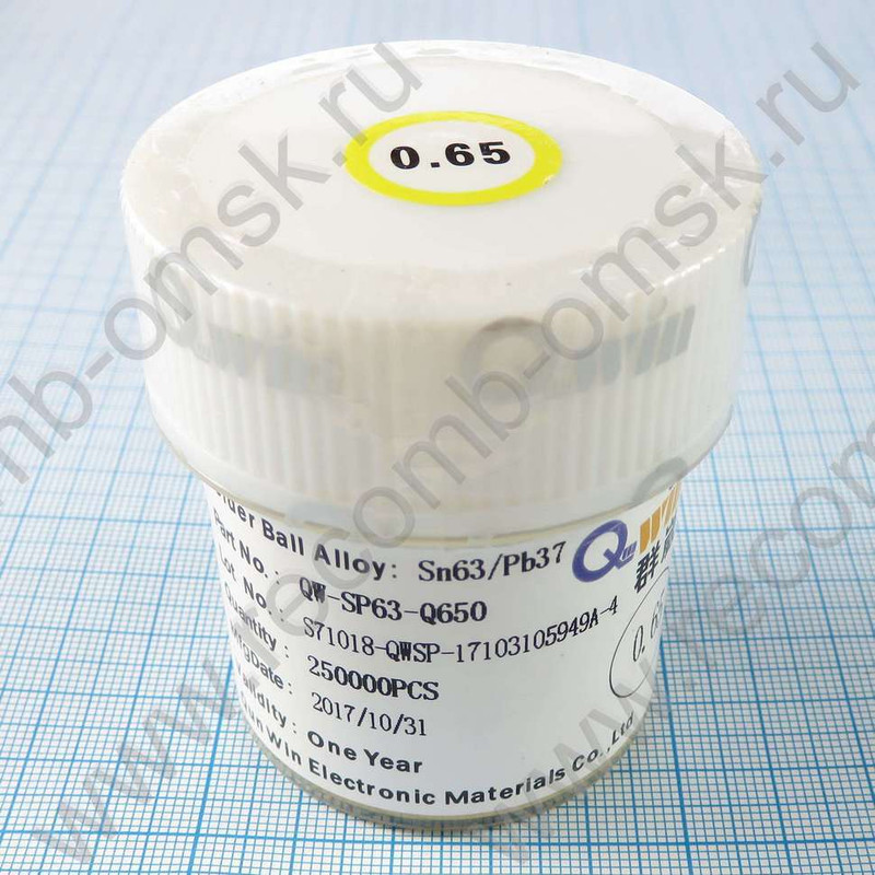

а откуда пошло, что свинец плавится легче олова????
Таблица температур плавления металлов говорит обратное!
screen8.jpg [ 129.11 КБ | Просмотров: 8865 ]
 Заголовок сообщения: Re: Шарики БГА, свинец или lead free?
СообщениеДобавлено: 02 апр 2021 23:04
Сообщения: 6571
...таблицы показывайте школьникам :-) ....
...обратите внимание на состав сплава :-)
