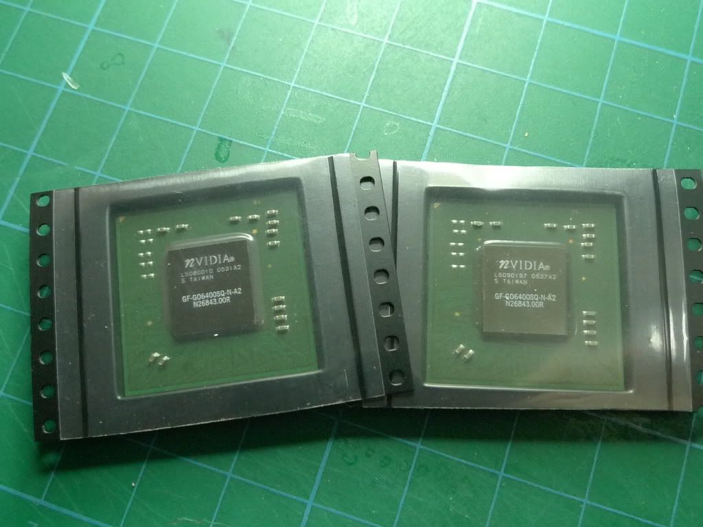

Один уже чип купил, оказался трупом. Деньги вернул, есть небольшое желание еще раз купить, но у другого продавца.
Заказал фотографии прислали только вот такое.
http://i956.photobucket.com/albums/ae43 ... 120942.jpg
Помогите оценить.

Реболл.
Есть желание сыграть в лотерею 1 из 999, бери.

Этого и боялся. С родным чипом и купленным у китайца бук не включается. Без чипа работает, но жалуется на видео. Ясное дело мертвые чипы.
Кстати, как я понял, чипы из одной партии, но с разными партнамберами?

Одна партия не идёт 6 недель.
Запроси фото со стороны шаров, увидишь.

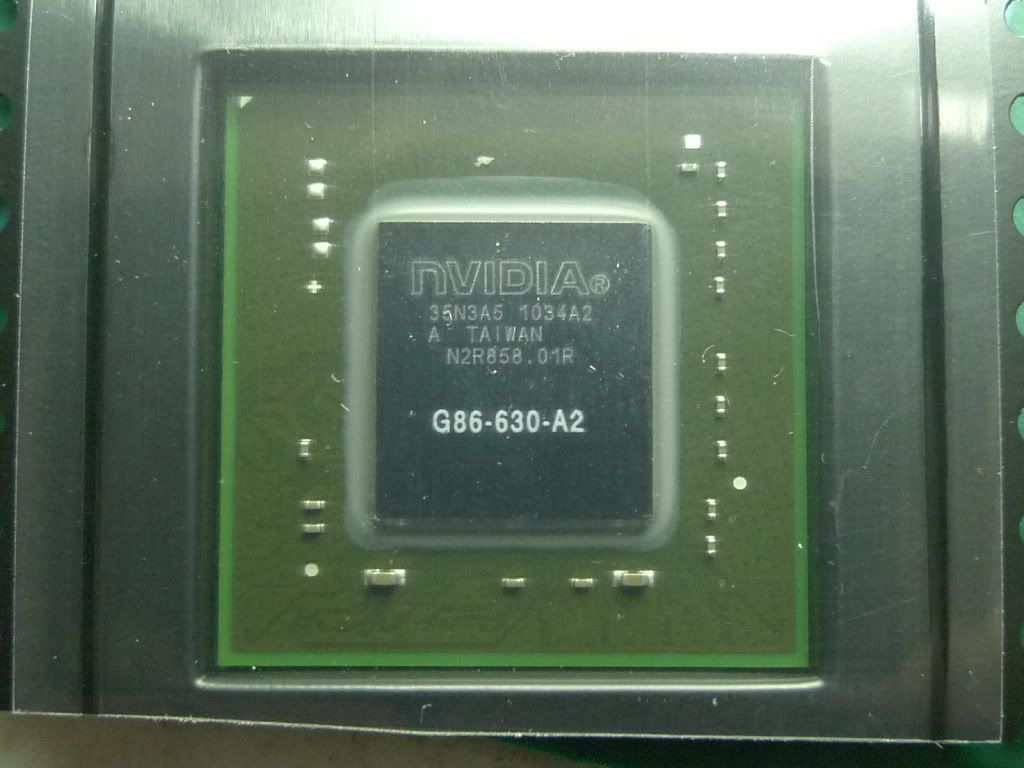

Прислали еще одну фотку чипа :-)
http://i956.photobucket.com/albums/ae43 ... 120940.jpg
По поводу фотки снизу, пишут что не распаковывают чипы из ленты, теряется товарный вид.
Хотя и так уже ясно пи*дят.
Все таки наверное закажу, если не будет работать деньги верну.
это настоящий, можешь брать :cool_cool:
СообщениеДобавлено: 30 янв 2011 01:29
хватит издеваться над людьми
