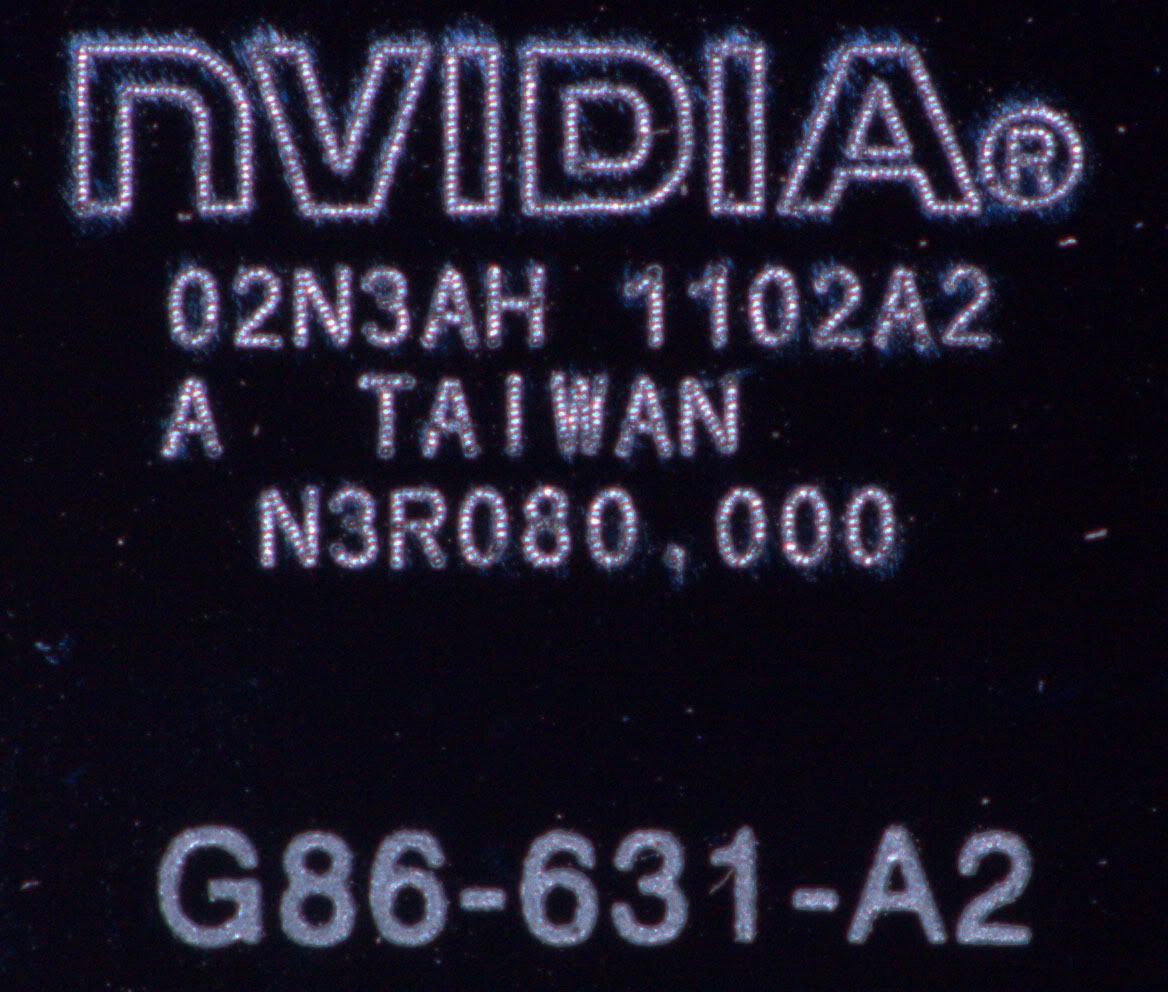

Ставился вместо G86-603 и G86-630 на платах MXM и на плате HP DV2000 Pamirs-Discrete. Всегда черный экран. На HP DV2000 Pamirs-Discrete менял ID резисторами - без результатов. Знаю, что перемарк, но с чего? Есть 4 таких чипа, брались давно как G86-630. Заранее спасибо.
G86_630_A2_1102A2_NB1.jpg [ 353.99 КБ | Просмотров: 861 ]

Вот похоже его родственник :ya_hoo_oo: Только вчера привезли, ещё не ставил
Тоже хотел бы знать что ето такое :-)

У некоторых продавцов пробегали как:
NVIDIA 02N3AN 1102A2 G86-603-A2
NVIDIA 02N3AN 1102A2 G86-630-A2

Даже если это перемарк с 603 - он все одно должен был бы работать вместо 630.
Очевидно чипы просто мертвые.
ЗЫ Еще эту серию с 213 обычно маркируют. Но и при этом он должен был бы работать в обоих случаях.

Скажите плиз, если подсунули 603 в котором вроде как только 8 конвееров в GPU-Z ето будет отображатся?
Много раз проверял и всегда показывает 16. Если судить по номерам чипаков что я ставил часть из них точно перепил из 603их.
