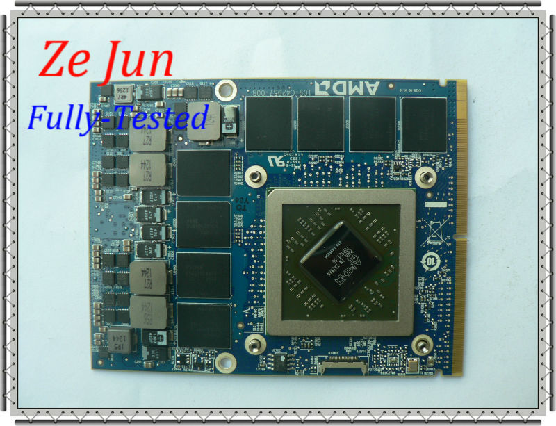

Помогите подобрать аналог HD7970M 216-0836036

...ну как вариант, можно попробовать притулить HD7870 на базе чипов 215-0828062 215-0828047 215-0821056...если верить этому продавану....либо купить десктопную HD7870 и "распустить" ее "на молекулы"...

СообщениеДобавлено: 23 окт 2014 01:41
mumbl писал(а):
опечатка 216-083603f
да нет не опечатка, поправил я
либо часть краски потерянна либо сам и стёр
не бывает полнономерных чипов с буквой на конце
родной чип должен быть
216-0836036
чип хитрый, заказывал недавно себе 2 штуки, оба уже установленны

Есть у кого опыт по замене чипа 216-0836036 на 215-0828047 ? нужны ли какие-то допольнительные редакции биос?

сам отвечу. Замена 216-0836036 на 215-0828047 успешна, единственное в биосе в поле vga-adapter пишет empty. В зависимости от драйверов определяется как серия 7800, или 7970м. в 3д тестах все ок. Температуры как и у остальных пользователей этих девайсов. от розетки ноут потреблял 180 ватт при тесте бубликом.
Замена проводилась на ноутбуке DNS model p170em.
