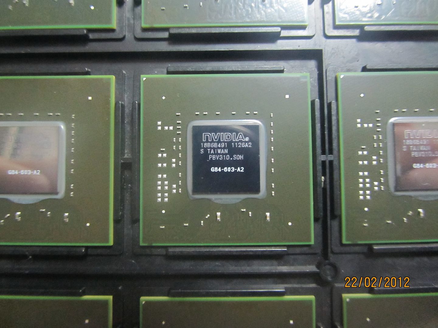

950.jpg [ 183.46 КБ | Просмотров: 7178 ]
СообщениеДобавлено: 21 фев 2012 14:45
Продавец НБ1
Зарегистрирован: 08 май 2011 11:23
Сообщения: 64
84-53-A2, по моим данным.

18B1B411 1105A2
заявлен как 84-601-А2
что за чип в девичестве неизвестно, НО !!!!!!!!
он как и положено 128и битный и 32 процессорный, и это хорошо бы но куча траблов
при выходе в режимы, когда частота шейдеров превышает 700 , а частота памяти 450 ноутбук вываливается в синий экран либо начинает полосить, при этом явно греется сильнее.
Имею 2 чипа отданные мне на тестирование, после того как у знакомого на 600ом MSI, не заработали первые чипы из 10 купленных неделю назад на ебее .
Состояние новых чипов, причём действительно новых со всеми признаками
В асусе A7SV включились оба но на виндах отсутствие картинки, картинка появилась при уменьшении выше указанных частот до 450\700\400 при этом перестал вываливаться и зависать на частотах 350\600\330
В sony AR серии один чип не завёлся (второй не ставил) даже при правке частот, стабильное отсутствие изображения
На видеокартах МХМ-2 с этими чипами игрался гораздо дольше
результат: при нормальных частотах в любых 2Д-3Д приложениях синий экран или просто виснут
стабильная работа только при частотах 350\500\300 а у второго 350\600\300
думал разжиться в на халяву парой чипов после тестов, но после таких тестов вернул их обратно со словами, приклей в туалете
