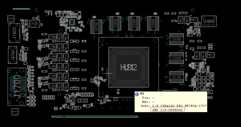

Производитель ASUS, модель хотелось бы по номеру GPU определить т.к. на сайте techpowerup.com ни одного биоса с такой маркировкой не нашел
Прошивал биосом R7 265 после установки драйверов черный экран
с биосом R9 200 после установки драйверов расширение экрана не меняется, карта исчезает из диспетчера устройств, в GPU-Z все поля пустые

A000959
затёрта маркировка на чипе(краской)
поэтому вас и просять приложить родной биос.

Если бы у меня был родной биос вопросов бы не возникло, маркировка на чипе
AMD 1339
made in china
T1F091.00
на фото в телефоне с большим расширением четко читается
интересует какие карты еще собирались на этом чипе
...модель вы не назвали...Асус не модель, а производитель...
...родного биоса у вас нет...
...название чипа стерто.. то что вы выложили это производитель/дата/партия/страна выпуска...
Итого:
..ищите по фотографии своей карты в гугле модель, желательно с полным совпадением элементов...
ДАЛЬНЕЙШАЯ ДИСКУССИЯ БЕСПОЛЕЗНА !

Гравировка же на плате есть
Asus C403PMI
сразу лезут и модели и схемы с бордой и ссылки techpowerup.com

Я это уже пробовал, на techpowerup.com Asus C403PMI указан как R9 270. но там же на картинке у GPU номер 1206, а у меня 1339, я их там не один десяток перекопал но 1339 не наодной не нашел
биос R9 270 заливал но после установки дров она вообще изчезает из диспетчера устройств в GPU-Z все поля становятся пустыми, расширение 640х480 не меняется
Так же биос R7 200-сотой серии в нее шьется, GPU-Z показываер 256bit 2gb и частоты в соответствии с прошитым биосом, но черный экран после установки дров
Вот и хочу конкретно узнать что за карты с чипом 1339 выпускались

1206 это дата производства (12й год 6я неделя), как наверное можно догадаться у одни и тех же чипов могут быть разные даты производства
...вашу карту зовут Asus R9 270 ...
...вот на бордвью указан установленный чип ...выделен красным...
..вам надо либо выкинуть всю карту, либо заменить графический чип и не и бать мозги....
