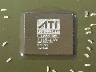

Китайцы уже в конец обнаглели, лепят чипы даже не стесняются откровенные перемарки продавать как новые.
чип 216xjbka15fg
http://i.ebayimg.com/images/g/pWQAAOSwi ... -l1600.jpg
http://www.l2order.com/pictures/1826_L4.jpg
