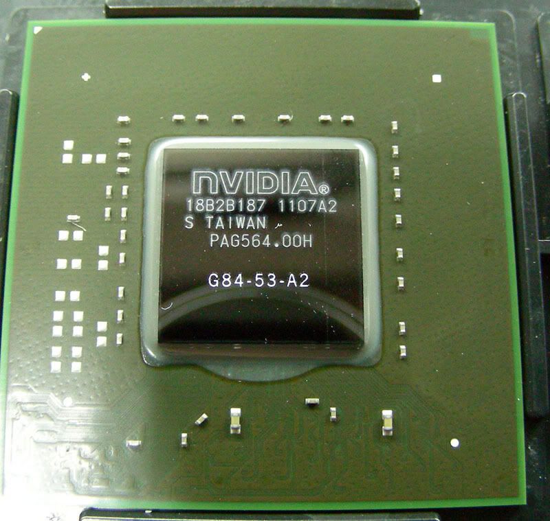

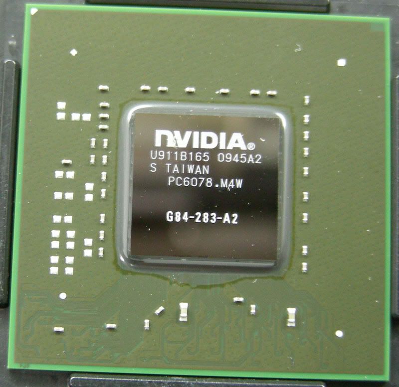

Оба чипака примерно одинаковы, 64бит и частота памяти не гонится выше 450MHz
Надписи стираются спиртом. "G84-283-A2" нарисованно идеально на всех одинаково и с небольшими пробелами совсем как оригинальная маркировка.
"G84-53-A2" нарисованно с разводами.
Возможно перемаркированно из G84-203-A2
СообщениеДобавлено: 09 авг 2012 00:20
Сообщения: 2043
Да у них даже компаунд разный.
СообщениеДобавлено: 09 авг 2012 01:22
Два разных чипака купленных в разных местах но по результатам проверки примерно одно и тоже.
После того как Алексей купил весь китайский запас G84-53 их похоже тоже начали рисовать :-) :-) :-)

не надо так плохо думать
Я предложил идею, как и куда пихать это Гавно и получать на выходе вполне качественный продукт :-)
итог:
это... начали кушать на ура вместо G86-703-A2, G86-730-A2, G86-735-A2. G86-740-A2
Хороший чип...
А вот теперь дальше - смешнее , G84-283-A2 с 2009годп НЕ выпускались ...
Зато были чипы со странной маркировкой G84-52-A2 и G84-54-A2, это помимо G84-53-A2 :cool_cool: чипы G84-52-A2 были 2010 и 2011 , и G84-54-A2 2011
