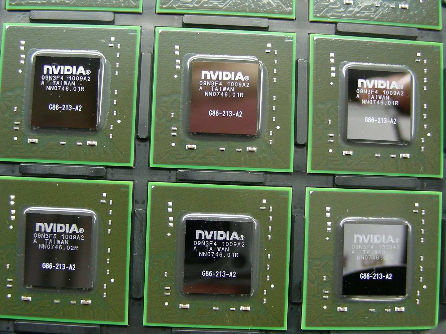

Взял на пробу чип у очередного китайца. Вот всё думаю обратно его отсылать или себе оставить? Подскажите.
Сколов не рассмотрел в микроскоп, но напрягает темный компаунд и закрашенный логотип нвидии, при датакоде 2010.

Скорее всего перемарк из 213-х, как раз такие они и были в начале 10-го года. Работают нормально.

СообщениеДобавлено: 25 окт 2012 12:55
Губернатор
Это перемаркированные G86-213-A2, тёмный компаунд для них норма.
Если новые то должны работать без проблем.

Большое спасибо за информацию. А реально сейчас найти не перемарк 602,603,604? А то когда ставишь 631 или 213, у них же конвееров больше, соответственно и греются они сильнее.
СообщениеДобавлено: 25 окт 2012 13:04
213 ето вполне нормальный чипак и особо не греется. Других найти довольно сложно...
