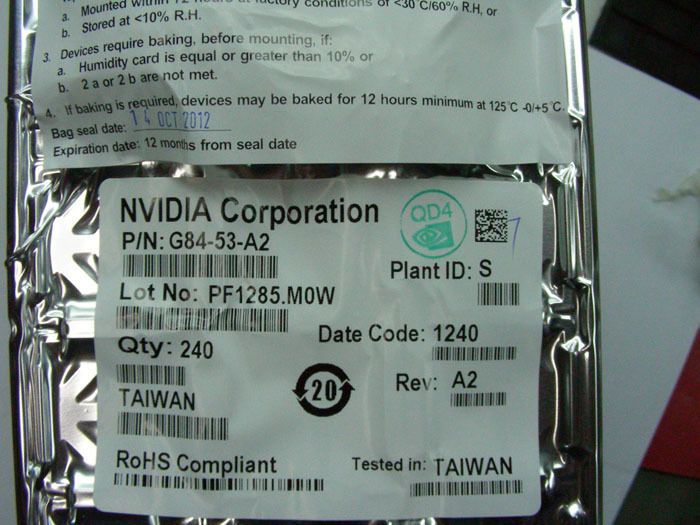

не нашел такого, но 100% это не то, что хотелось получить.
G84-601-A2 датакод 1107, продавец утверждал что это идентичные чипы G84-602-A2, G84-603-A2, G84-600-A2
к сожалению, половинит память и также снизилась с 32 до 16 Shader Stream Units; снизились с 8 до 4 Raster Operator (ROP) Units;
стаким же датакодом я имел неосторожность купить G84-603-A2
параметры такие же как первых
все-таки ремарк или...?
53...
Alles Luge...
СообщениеДобавлено: 15 ноя 2012 13:35
Сообщения: 2043
или 52-е..
