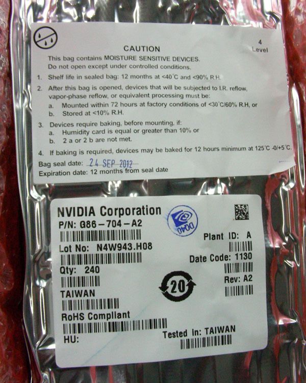

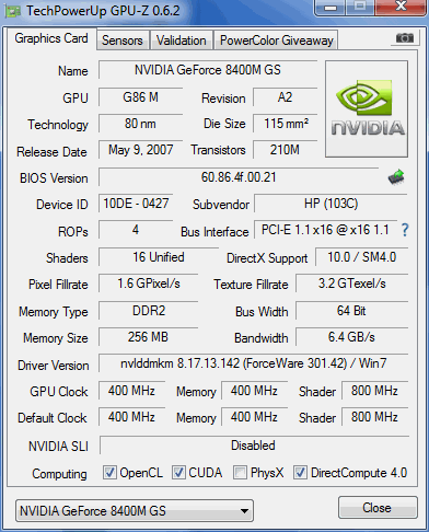

СообщениеДобавлено: 05 фев 2013 20:57
Степан писал(а):
PavelTuapse писал(а):
Еще три красиво отшлифованных G86-730-A2 30N3AK 1130A2 красавца кто они по жизни такие пока не известно, не ставил еще.
Вложение:
И смешно и грустно, а времени заморочиться с jtag все нет и нет....
это 128бит , по моим данным. проходил как 751, 771, 303, 305. Но это все давно было и давно известно.
Как оказалось существуют G86-704-A2 с такими номерами
Соответственно они 64бит
Тестировал несколько штук на разных платформах, по производительности выходит немного больше чем G86-703 и процентов на 30 медленнее чем G86-730
Греются они однако на 15~20 градусов меньше 730 что очень неплохо
