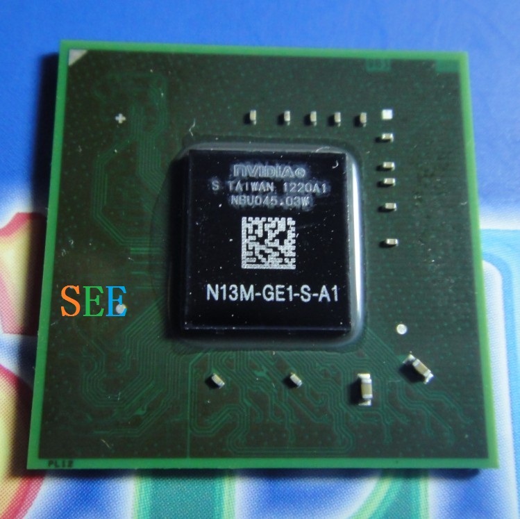

Столкнулся с такой видеокарточкой - оказалась в КЗ. Никакой информации вообще нет! Даже в поисковике ничего нет, про предложения продаж вообще нет речи.
Прошу помощи - чем можно заменить или где найти невозможное?

Стоит в Асусе X55V, с Intel Pentium B970. Заявлена как Nvidia 610M
СообщениеДобавлено: 16 фев 2013 15:41
BukmopVic
Фоту в студию...

Сдается мне, что это обычный 64bit "бюджет" на GF119 ядре, а стало быть у него хренова гора замен типа GF119-300 и иже с ними. ;)
Задница есть универсальный интерфейс. Ибо через задницу можно сделать абсолютно все.
Услуга по снятию пароля EFI на MacBook и iMac.
СообщениеДобавлено: 27 фев 2013 23:27
реальное название чипа скорее всего N13M-GES-S-A1 , должен быть клоном чипа N13M-GE1-S-A1
на нём ещё должна быть надпись типа QUAL SAMPLE (если правильно запомнил) добавление , либо замена одной цифры , буквы буквой S (Sample - образец), не путать с отдельной буквой -S- (Slim)
Так же как и в чипах для apple изменена (добавлена) одна буква
сравните внешне с картинкой
похожи?

Надо махнуть Nvidia N13M-GE6-S-A1 интегрирована. (Бук Asus X55VD нет изо)
Так всё таки, пойдёт ли N13M-GE1-S-A1, кто проверял?
Фота GE1, любезно предоставленная Алексеем, идентична на GE6
И попутно вопрос, умирает ли сей чип с отсутствием изо?

Если кому поможет-сообщаю: N13M-GE1-S-A1 встаёт вместо Nvidia N13M-GE6-S-A1.
( Asus X55VD )

asus x75vd-- стояло видео n13m-ge6-s-a1....
Поставил десктопный вариант gf119-300 ..
Сутки гоняю полёт нормальный

Nvidia N13M-GE6-S-A1 заменил на N13M-GE1-S-A1 - Asus X55VD rev:2.1 - работает
СообщениеДобавлено: 02 июл 2015 21:54
новые пришли уже с датакодом 1442
