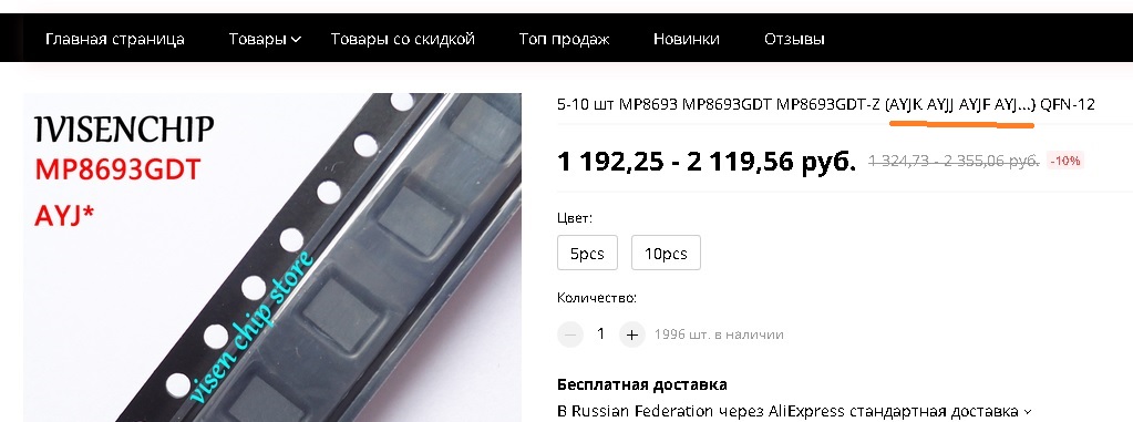

узнать бы засекреченный объект с надписью AYJJ
Вложение:
ayjj.JPG [ 30.02 КБ | Просмотров: 4045 ]
предполагал, что mp86901 с какой-то буквой,
но вызванивать замучился, нашел
только землю на 10 и 11(если правильно понимаю)

10-земля, 11-на дроссель

вот что подкинул гугл
Вложение:
8693.JPG [ 28.07 КБ | Просмотров: 4026 ]
явно, не мой случай
и мне кажется, что в моем случае первая ножка помечена иначе

материнка quanta NL9
 Заголовок сообщения: Re: драйвер mps
СообщениеДобавлено: 07 июл 2020 12:05
MP8693GDT-Z
фотки с али лажа
если сомнения есть, могу сделать фотки чуть позже. Что заказано и что по факту получено :)

СообщениеДобавлено: 07 июл 2020 21:26
Дядьмиш, туплю я, жара...
чипы именно такие, да
