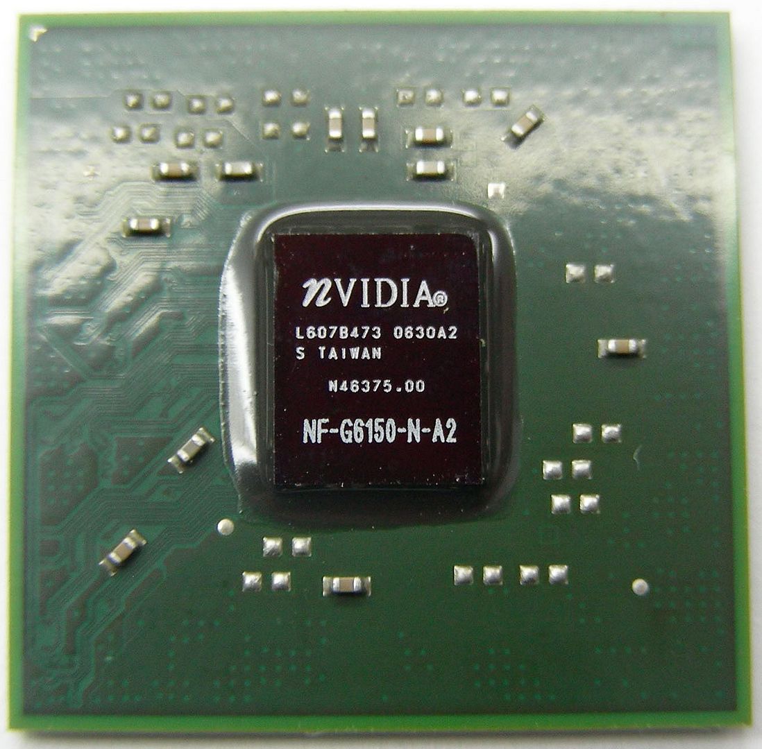

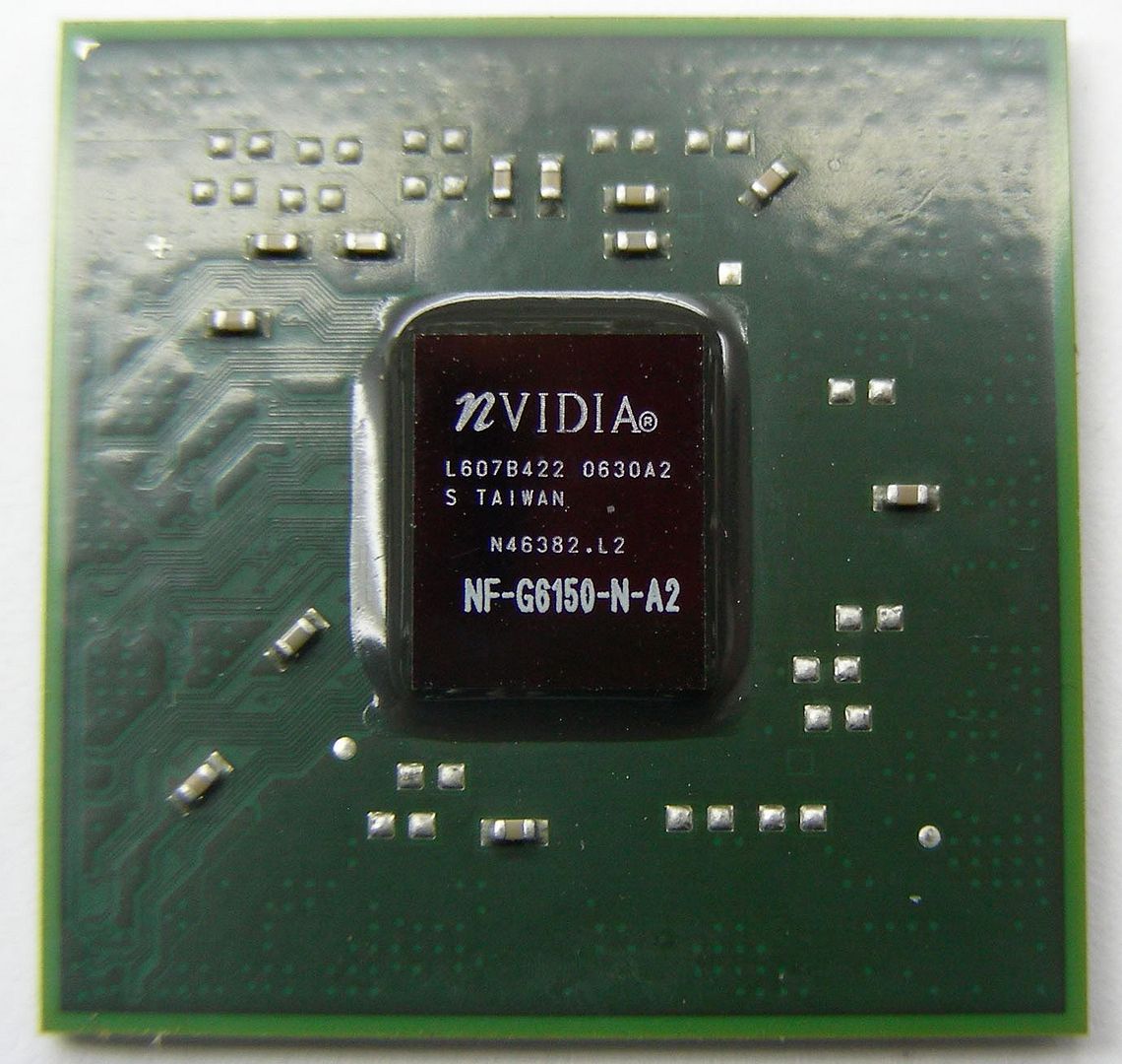

Купил немного G150 у китайцев.
http://i2.photobucket.com/albums/y20/chaem/DSCN5108.jpg
http://i2.photobucket.com/albums/y20/chaem/DSCN5111.jpg
Китаец как водится божился что чипаки новые и 09+
Прислал х.з. что
Чипаки смахивают на новые но сильно похоже на перемарк.
И датакод у них 0630 что сильно подозрительно хотя у всех одинаковый.
Также подозреваю что логотип не соответствует дате выпуска.
Комуто попадались такие?

Логотип как раз 06 года. Так что тут все верно.
а вот то что краска сотрется спиртом уверен на 95%.
Поставьте и узнаете будут работать или нет.

Из десктопных, или из 6100 или из 6150.
Вместо spp100 ставь чтобы не выбрасывать :men:

Поставил сегодня три чипака, как ни странно все три нормально работают.
Краска не стирается и не желтеет.
Получается что наверное хороший ребол и скоро сдохнут.
В то что могут быть новые 06 года выпуска както не верится.

У меня токие, светлые, 2006 г. были новые, как ремарки (на 2010г.) так и оригиналы. От куда они их берут непредставляю. Но их действительно можно купить, пока.
