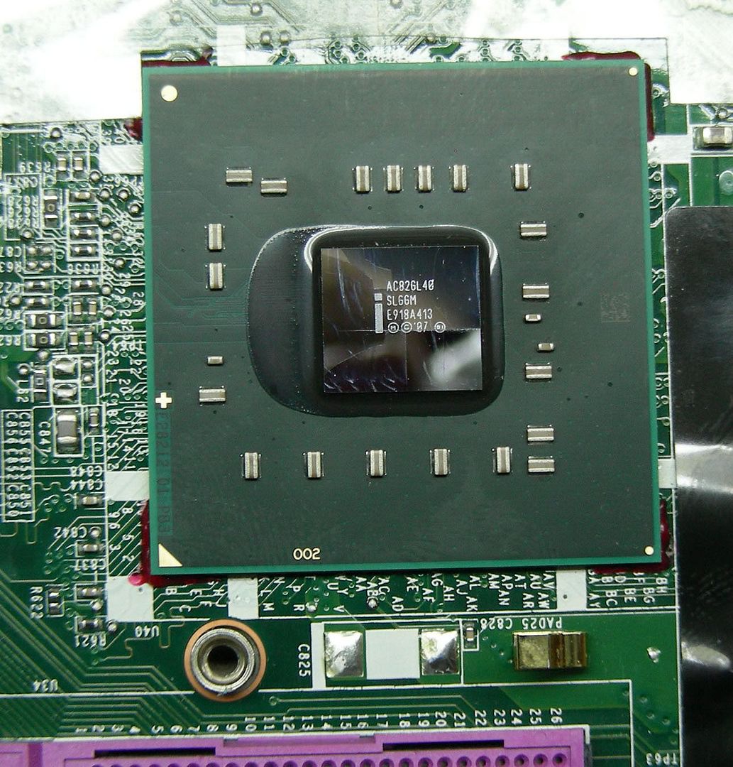

кто может подсказать где можно купить ac82gl40 SL66M?
 Заголовок сообщения: Re: ac82gl40 SL66M
СообщениеДобавлено: 27 янв 2011 17:51
Зарегистрирован: 09 дек 2005 21:09
Сообщения: 982
Откуда: Новокузнецк
S-Step у Intel'а имеет сквозную нумерацию, и номер SL66M времени выпуска этого чипсета никак не соответствует. Возможно в оригинале SLGGM?

Подниму тему.
Есть необходимость заменить сабжевый чип.
На ebay купил. Получил, смотрю - отличается маркировка. Вместо "SL(66/GG?)M" - "QV10 ES". см. фото.
Можно его ставить или нет?
Ноутбук EMachines 727.
СообщениеДобавлено: 29 июн 2011 08:40
ENG Sample, что пофиг и юзаный-реболленый что уже хуже...

shat(Дмитрий Шаталов)
Спасибо за ответ.
Есть еще AC82GL40 SLB95, тоже подойдет?
СообщениеДобавлено: 29 июн 2011 10:06
fantom327
SLB95 - версия чипа AC82GL40, обычно с разными версиями работают.
СообщениеДобавлено: 29 июн 2011 10:21
Сообщения: 982
Откуда: Новокузнецк
Обычно работает, но если не изменяет память, в данном случае ревизии несовместимы. Поищите по форуму, вроде уже обсуждалось...

Ноут Samsung R517
родной чип ac82gl40 SL66M
заменено на ac82gm45 SLB94
всё работает как и следовало ожидать.
