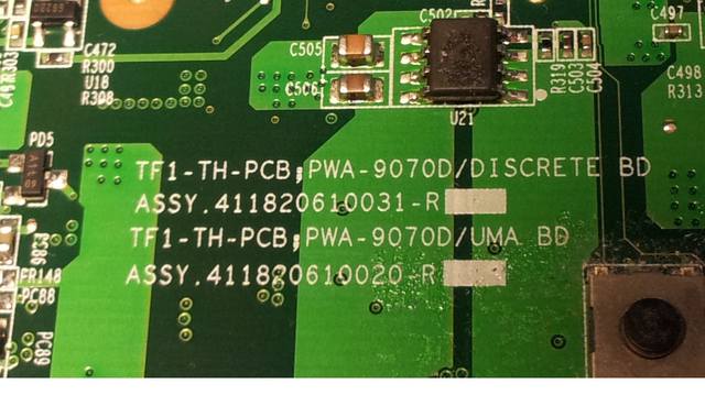

 Заголовок сообщения: Подскажите аналог ШИМ PM6680
СообщениеДобавлено: 31 окт 2012 18:22
Зарегистрирован: 04 май 2012 20:51
Сообщения: 1167
Откуда: Иркутск
Город: Иркутск
Стоит в формирователе напряжения для G96-600-C1

 Заголовок сообщения: Re: Подскажите аналог ШИМ PM6680
СообщениеДобавлено: 01 ноя 2012 17:52
Ничего не перепутали? PM6680(6685,6686) это дежурки - Dual step-down controller.

Да вроде нет.
Ноут экзотический - mouse computer.
Не могу определить производителя матери, соответсвенно схемы нет.
Прозвонил с видеочипа питание до преобразователя, затворы которых идут на 6680.
По даташиту ничего криминального для использования в качестве драйвера не нашел.
СообщениеДобавлено: 01 ноя 2012 21:27
Случайно не митак 9070D?
СообщениеДобавлено: 01 ноя 2012 21:38
И вообще... как и говорил это дежурка :)

Все же осмелюсь возразить, Юрий.
Ноут стартует - поднимаются напряжения на мосту, на процессоре.
Видеочип остается холодным.
Схема формирования напряжения для видеочипа все же собрана на 6680,
сейчас еще раз проверил ошибки быть не должно.
На затворы силовых полевиков идут дороги с "гейтов".
Питание на микруху приходит, но референсного напряжения на 32 ноге нет, напряжение
LDO на 18 ноге занижено и составляет 4,6 вольта.
Из чего делаю вывод что микруха сдохла.
Юрий, в любом случае, огромное спасибо за вашу постоянную помощь.

СообщениеДобавлено: 01 ноя 2012 22:21
не-ве-рю :)

Кстати откуда кусок схемы ?
Не от этого митака?
СообщениеДобавлено: 01 ноя 2012 22:36
так это 9070D все-таки? Дайте фотки(что-бы я понял, что дебил) :-)

СообщениеДобавлено: 01 ноя 2012 22:56
Сообщения: 1167
Откуда: Иркутск
Город: Иркутск
то же место только с обратной стороны.
Юрий поделитесь схемкой плиз.

СообщениеДобавлено: 01 ноя 2012 23:11
На фотке выше - дежурка. Замеры на 8й и 29й ногах это подтвердят. Схемы этой не видел, только серв.мануал. Смотрю в схему от mitac 9515, она без графики.
