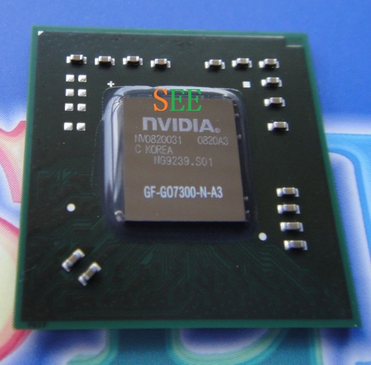

Ребят помогите разобраться с чипом, что бы не вляпаться с китайцами. Начиталься о перемаркировках подделках и т.п.
Может посоветуете какой чип можно поставить другой. Нашел таблицу совместимости, но все же хотелось бы услышать мнение проффесианалов.
Нашел на ebay чип
Вот ссылка на страницу чипа :
http://www.ebay.com/itm/Brand-New-NVIDI ... 27cdb32710
Вот ссылка на список чипов:
http://www.ebay.com/sch/i.html?LH_ItemC ... A3&_sop=15
Заранее спасибо за советы.

Видеочип установлен на ноутбуке Samsung R25
 Заголовок сообщения: Re: Замена чипа GF-GO7300-N-A3
СообщениеДобавлено: 19 дек 2012 23:10
Go7300 обычно можно заменить на 7200 и 7400 соответсвуещего размера.
Об продавце see-ic я лично крайне плохого мнения но есть намного хуже... ebay вообще далеко не самое лучшее место покупать чипаки.
В вашем случае вероятно попробуют втюхать реболл под видом новых
Может быть также перемарк с десктопных но их тоже можно использовать в качестве замены.

из всех и-байных продавателей see-ic самый толковый, заказывал неоднократно, при проблемах, когда чипы не те были компенсировали, но заказывать нвидиа чипы можно только новые и ревизии с 2010 года или позже
только вчера получил от них два GF-GO7400Т-N-A3 2010 года, с виду претензий нет, поставил -работают оба, их можно и вместо GF-GO7300-N-A3 ставить
если интерес есть
http://www.ebay.com/itm/Brand-New-NVIDI ... 27cab07202
вот эти брал

С see-ic очень не советую связываться. Все хорошо до того момента пока не столкнетесь с гарантией.
Недавно приобрел у них видик 216-0728016 по достаточно дорогой цене в 29$, когда есть много других предложений в 2 раза дешевле. Было указано что новый, естественно понимая что новым он быть не может, предположил что он хотя бы заработает и послужит на ноутбуке. Чип приехал, был сразу перекатан на свинец впаян -не заработал, еще раз чтобы наверняка отреболлил поставил - неработает. Вернул родной гретый чип - все прекрасно работает.
На мою просьбу вернуть мне за этот ненужный геморрой деньги за чип, они отвечают что чип 100% новый, их не смущает что он 2009 года. Хотят сказать что это точно не их вина предлагают выслать им его на ремонт-проверку)) Кстати на чипе под пленкой были следы флюса) видимо с завода в 9 году оставили :-)
