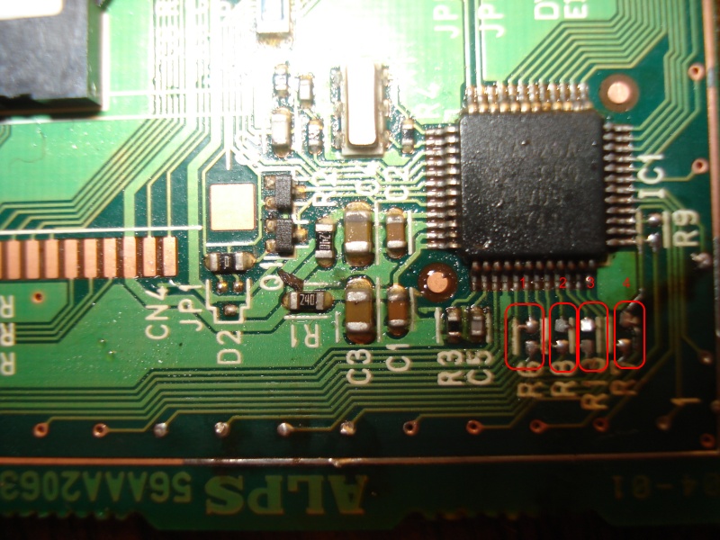

Принесли мне такой ноут. Залили водой. Выяснилось, что подгнил контроллер тачпада 1ca026a. Пропаял его, но то ли в процессе разборки, то ли когда паял (кривые руки). Отвалился резистор №1
Я отпаял резисторы №2 и №3, прозвонил их тестером, оба на 470 кОм.
Но я не уверен в том, был ли в наличии резистор №4.
Если у кого-либо из присутствующих есть возможность сфотографировать это место на плате тачпада:
То очень прошу это сделать. А может кто чинил.
PS Может быть есть схема включения или даташит на 1ca026a?
PPS Если можно, проясните, зачем там эти резисторы? Или ссылку на устройство или схему тачпада...
Спасибо :)

ИМХО найти даташит на эту микросхему нереально, как и схему тачпада.
Попробуй запаять туда 470 КОм во все позиции, сгореть точно ничего не сгорит.

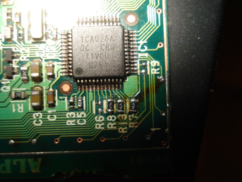

Есть такой ТП.
Там должно быть так:
R6 - отсутствует,
R8,R13,R7 - присутствуют

Что-то вроде было. 1721 правда, но тачпады вроде идентичные. Завтра не забуду - гляну...

на первой фотке еще пара порванных дорожек... или это так кажется?

Александра Кузьмина
Не, там ничего не порвано, просто какой-то мусор на плате.

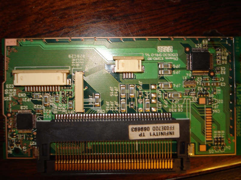

Тачпад:
DYnamic KSM0-V0
E150630 94V-0
R6 - отсуствует
R7 - 463 кОм
R8 - 463 кОм
R13 - 463 кОм
измерял невыпаяв (DT9208A).
