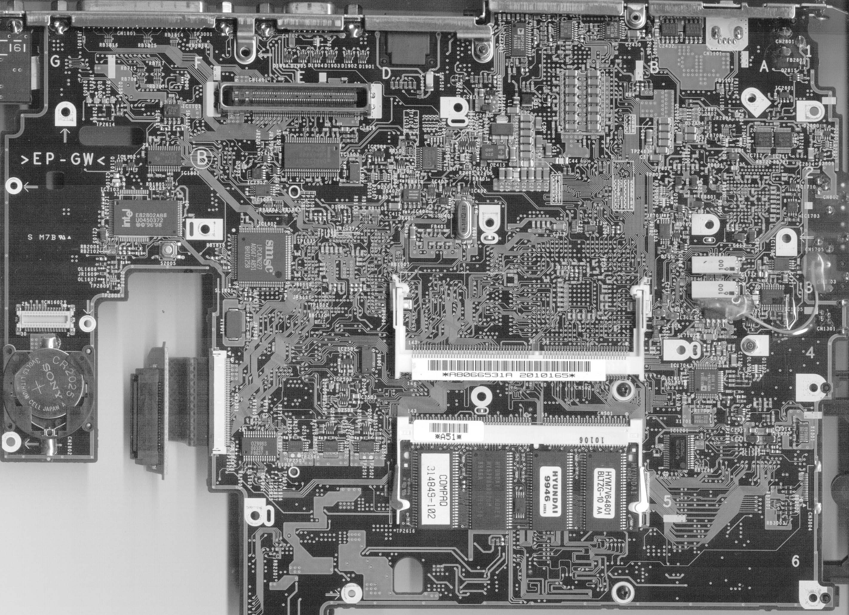

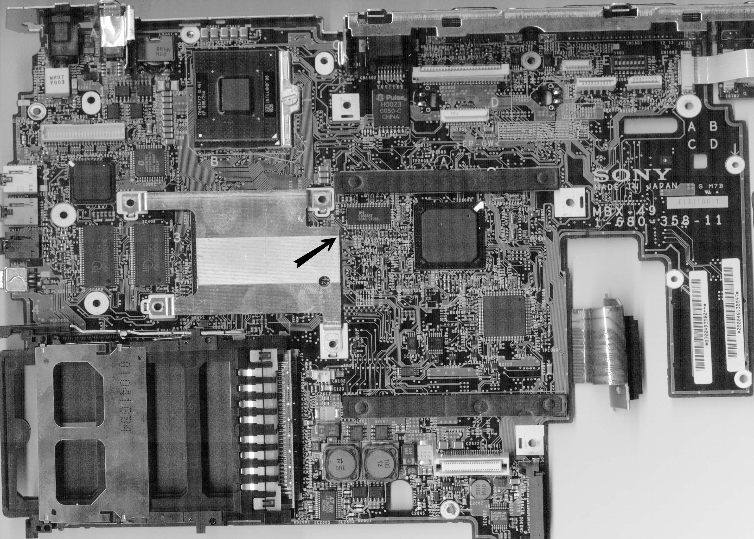

СообщениеДобавлено: 22 дек 2005 13:55
Зарегистрирован: 11 ноя 2005 22:14
Сообщения: 540
Откуда: Лысогорская
На свой сайт выложил фотки платы этого аппарата.
Может кто по внешнему виду вспомнит этот ноут.
http://andrey-kireev.narod.ru/temp/PCG-925A_1.jpg
http://andrey-kireev.narod.ru/temp/PCG-925A_2.jpg
Стрелкой указан клокер который грелся.
СообщениеДобавлено: 22 дек 2005 14:33
стандартная fx series
меняй кретроллер питания проца atdp который длинный
но лучше оба

Наконец отыскал куда упирается кнопка "ВКЛ"
Рядом с южным мостом стоит чип большой
64F2149YTE10
H8S/2149YV
AL10954
Упирается прямо в 70-ю ногу этого чипа.
Вот теперь возникает вопрос ху из зис эта гадость.
Питается она какраз от дежурных 3,3.
СообщениеДобавлено: 22 дек 2005 16:59
Зарегистрирован: 08 ноя 2005 10:52
Сообщения: 769
Это многофункциональный 16 разрядный микроконтроллер, он много чего в себе содержит, например схемы управления питанием, контроллер пленочной клавиатуры, ЦАП для инвертера лампы подсветки, завязан с южным мостом, имеет прошивку под конкретную MB. Производитель Renesas Technology. Если менять, то нужен либо с такой же MB, либо с платы из этой серии, но могут быть проблемы несовместимости. Проблема может быть и в ЮМ.

Проблема всетаки оказалась в этом гребаном контроллере поверменеджмента и т.п.
После пропайки он начал греться сильно.
После того как ререгреется вообще перестает реагировать на кнопку включения. Причем греется только когда ноут выключен, если после подачи питалова с БП успеваем нажать кнопку, бортовые питалова запускаются и на этом все останавливается но сам контроллер значительно меньше начинает греться. В спячке вскипает за несколько секунд.
Менять не начто, так что на возврат его. Мне тут нечем помоч.
Но хоть для себя уже на заметку взял что такая гадость тоже помирает.
