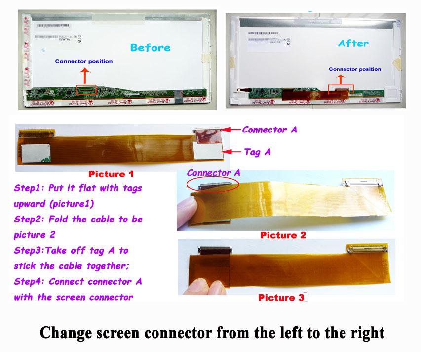

Искандер Абдурахманов писал(а):
когда своя матрица была с правым разъёмом, переделывал на левый, не благодарный труд.
Хитрые китайцы для этого недорогие переходники продают...
Евгений, и что самое интересное, провода запаивали в зеркальном порядке, сколько перепаивал, ну слов нет.

Стоп! А Вы переходник сгибали? (его сгибать надоть...) :men:
Евгений, вы у меня спросили, или у автора темы?
Если у меня, поясняю, раза три мне попадали переходники, когда я их переделывал. Я сразу не подключаю, есть печальный опыт, убил не мало времени на восстановление бука, сверяюсь с даташитом на матрицу и самой схемой бука, а то бедные китайские детишки, в подвалах, при пайке проводов переходников, начинали отсчёт не с первой ноги разъёма, а с 30 или 40, то есть в зеркальном порядке, один раз у одного знакомого, вспыхнул шлейф, из за переходника, предохранители, им было по хрен, не сработали. :)
Всё они правильно сделали. Переходник надо согнуть и всё встанет на всои места!

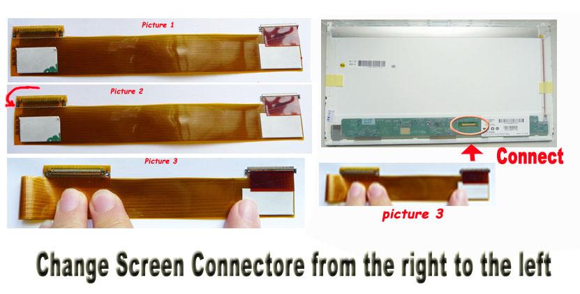

СообщениеДобавлено: 06 фев 2012 13:10
Вот примерно так

Chaem, Ага! Именно так! Об этом я и говорил...
Искандер Абдурахманов, Такие у Вас были переходники? ;)

Нет Евгений, я же написал что на проводах, а не на шлейфе, заказывал такие же, но присылали самопал, только потом стали присылать правильные. То что сгибать их надо было, это было сразу понятно, просто в данный момент не могу сфоткать переходники, я их давно уже поставил и отдал готовые буки. :)
