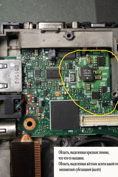

СообщениеДобавлено: 17 мар 2009 13:28
Зарегистрирован: 16 мар 2009 11:33
Сообщения: 1
Уважаемые, помогите со схожей проблемой:
HO Compaq nc8230. Зелёный диод зарядки и с батареей и с внешним питанием зелёный, а ноут не заводится. Я уже понял, что проблема, как правило в LPC47N252 али в ЮМ (то и другое...), но в этой области я новичок...
До меня пара человек смотрели этот ноут, далее со слов хозяина ноута: "сначала перестал запускаться. то запустится, то нет. потом совсем перестал запускаться. отдали челу. он при нас вскрыл заднюю панель и сказал, что у вас не раб выключатель. но там есть транзистор, который нужно менять. я не могу. отдали ХХХ, который на все руки по электронике. он подтвердил. и сказал: я это сделаю но нужна схема компа. сказал потом что сделал выключатель , но он не работает. мол неисправность дальше. потом сказал что южный мост не работает. заменил и сказал, что дело не в нем. и отказался ремонтировать."
С 95% уверенностью могу сказать, что ЮМ и LPC не менялись.
Даташит на мамку мне не найти, подскажите, как проверить работоспособность этих чипов.
И ещё: не знаю, как должна именно выглядеть мамка в этом месте, посему спрошу у знающих людей: должно ли быть так, как на фото: http://content.foto.mail.ru/list/seav/3/i-7.jpg?
Заранее всем огромная благодарность!
