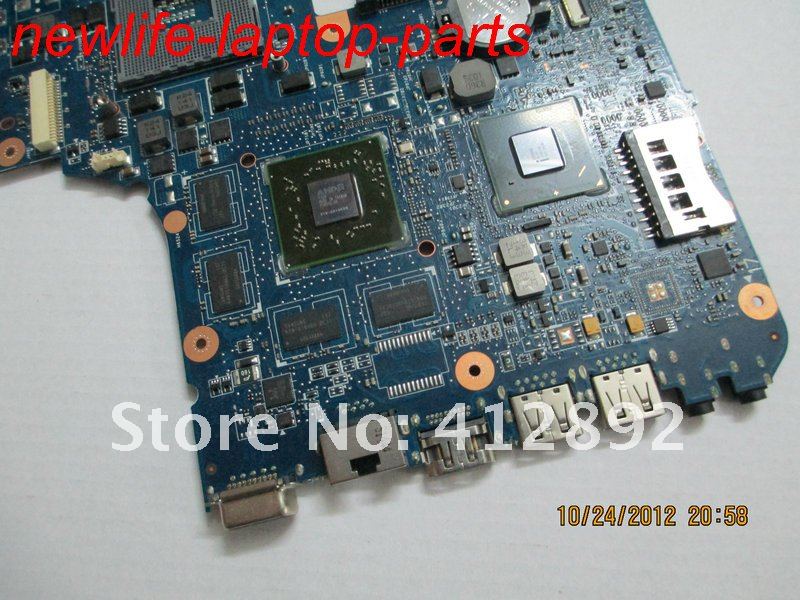

прошу помощи.
поведение ноута на данный момент таково, включается, изо нет, посты останавливаются на 28 если снять память то 22
биос шил (брал с оф сайта), проц менял и родной проверял на другом буке, память тоже менялась, наличие батарейки биос ситуацию не меняет.
платформа: PLF/PLR/CSF/CSR DSC MB
REV:2.1
видео AMD 216-0833000
PCH BD82HM76 SLJ8E

думаю танцевать стоит в сторону видео, не исключено видеопамяти
недавно сам сталкивался - но с 27 постом

по видео: на данный момент такого чипоса нет поставил в заказ, а вот на прогрев кристала феном реакции небыло также 28

Такой же бук. Такая же платформа и такой же дефект и такой же видеочип. За исключением чип поменял. Так же биос шил проц менял память....а кина нету.... :( По осцилу LPC есть. Попробую пост карту подкинуть и по кодам отписаться. Сори что влез в чужую тему - но похоже это смахивает на будущую типовуху на этих платформах. Буку нет и года. Так что думаю не факт что замена чипа как и у меня изменит ситуацию. Был похожий дефект у меня вот в этой теме.

Кое что начинает проясняться. Подключил внешний монитор. Он показывает. Ругается на отсутствие батарейки и пишет нажмите F2. На том чипе внешний монитор не показывал. Отсюда вывод что посткод 28 уже говорит о том что изображение уже должно появиться. Поставил батарейку нажал F2 и коды побежали дальше. Подключил жёсткий и дойдя до загрузки 3D графики - синий экран и небольшие артефакты. Фото прилагаю. Вывод - либо чип полудохлый либо копать надо в сторону AMD видео памяти (от прогрева видимо частично восстановилась, а чип может быть вообще не причём). Исходя из "хорошего качества" AMD чипов видео память AMD-ая - тёмная лошадка. Статистики отказов по ней не знаю. Вроде был у меня такой дефект при полудохлой видео памяти изображение на внешку с артефактами шло а на матрицу нет. (При 100% рабочем видео чипе).
Не давно приносили то же тошибу такая же платформа но на другом чипе графики - 216-0810028. Но там на матрицу изображение иногда выводилось и при загрузке винды либо зависал с артефактами либо работал с артефатами. Буку всего 3 месяца. В игры не гоняли. Пришлось клиенту отказать в ремонте из за отсутствия пока таких чипов. А ведь память там тоже AMD-ая стояла.
В общем пока как то так.
P.S. banderes что у вас на внешку??? И какие нибудь сдвиги есть??? При нажатии F2 - коды бегут дальше???

ИМХО, если ЕДИД матрицы не вычитывается, то скорее - видеочип, чем память...

Простите честной народ. Ввёл в заблуждение. Прям стыдно сказать. :pioner: Просто чип не досел. Перекатал на свинец и всё заколосилось. :dan_ser: Значит зря на память грешил. Просто чипы AMD-ые дохнут как мухи. :-)

ramon7 спасибо за подсказку действительно f2,f10,enter и посты доходят до 00
теперь точно видео на днях должна придти поставлю и отпишусь
а на внешке у мну тишина

Сори, забыл отписать. Вопрос с буком давно решил, заменил видик на AMD 216-0833000. Замена на другие чипы не прокатила...

заменил видик на AMD 216-0833000 все заработало.
