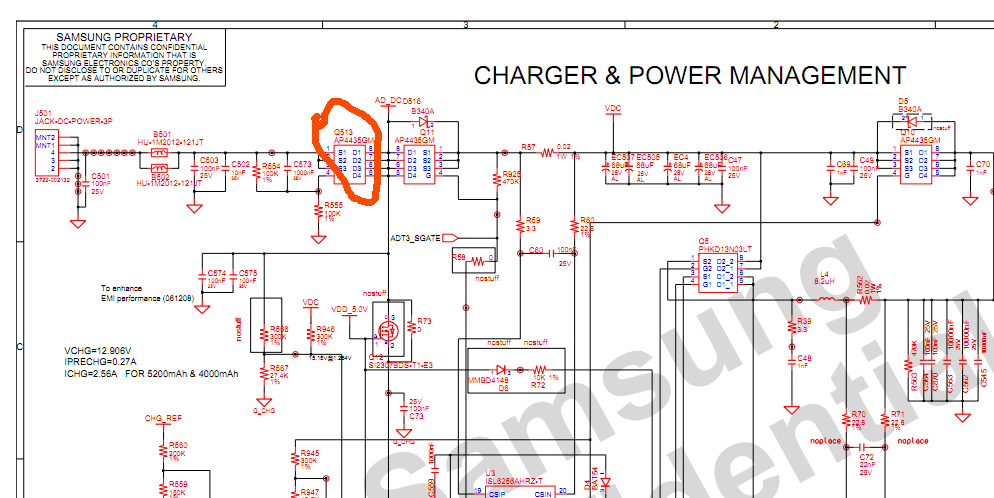

samsung r560 залили.... не включается...
был пробит Q513 рис--- http://hunternick.narod.ru/r5601.jpg
не включается все равно....
выпаял два транзистора Q510 и Q511 на рисунке http://hunternick.narod.ru/r560.jpg отмечен (1)
запускается, пробовал ставить рабочие не запускается.
без этих транзисторов:
в точке (2) есть требуемые 19вольт
в (3)(4) нет ничего
в (5)(6) -1.4
в чем проблема, в SC452?

"был пробит Q513" а Q11 проверялся?
Без транзисторов не следует запускать в принципе. Проверьте всю обвязку на предмет КЗ, но так как вылетел P-chanel транзистор(а они просто так без последствий не горят), то проверить заменой SC452.

3.3в в норме (по схеме где должна быть 3.3, она есть)
Q513 и Q11 заменены оба....
 Заголовок сообщения: Re: samsug r560 кз
СообщениеДобавлено: 16 авг 2011 10:46
Зарегистрирован: 13 янв 2010 00:04
Сообщения: 142
Откуда: Чебоксары
заменил SC452(с другой с нерабочей платы). поставил транзисторы кз пропало....
в точке (6) - 5вольт
в точке (5) - 1.2вольт
(3)(4) - нет
