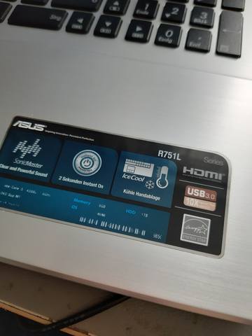

Привет всем!
Вот преобрёл Ноут ASUS R751L с проблемой не включается .
Замерил напряжения на обсалютно всех дроселях и обнаружил питание только на дроселе зарядки 3,3 Вольта .
Кругом хоть шаром покати.
На входных мосфетах есть питания 19 вольт.
Не могу не где скачять на эту модель схему или на крайняк боардфью
Если поможете буду очень благодарен и ещё прошу меня извенить если не там где надо открыл тему.

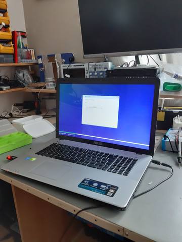

Привет всем!
РЕШЕНО!
Благодарю всех кто помогал и сочувствовал .
Даю Ответ!
Поменял на другой TPS51225C с донорской платы всё так же не запускалась и когда всё промерив я решил опять его снять и к моему удивлению обнаружил от горелую ножку которая не доставало до ножки ТРС микросхемы.
Запаял ножку и всё запустилось.
Раньше я просто не заметил.
