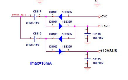

имеется в наличии мат. плата фирмы ASUS K40AB rev. 2.1 без видеочипа, хочу наградить мать новым чипом, но есть сомнения в целесообразности данной процедуры. При включении, лампа ON светится секунду и тухнет. Можно считать поведение данной материнской платы нормальным, учитывая что видеочип на плате отсутствует?
помимо прочего....
Дежурные напряжения +5V и +3V в норме, а также +1.2VSUS
Во время кратковременного включения появляются на секунду +1.8V, +VGA_VCORE, на процессор +CPU_VDD0, +CPU_VDD1, +CPU_VDDNB поступать не успевают.

вот тут есть 12в?

две диодные сборки по горизонтали отмеченые тобой , на моей матери нижней нету... буду копать щас схему..

так понимаю верхняя диодная сборка отвечает за сигнал ENBL для дежурного питания, у меня там "1" (3.3V), далее с неё на выводы 1(ENTRIP1) и 6(ENTRIP2) ШИМ контроллера поступают также единички (по +1.9V). на выводе 23(PGOOD) единица есть тоже... с модулем дежурного питания все в порядке так понимаю...нужно копать дальше..

там формируется +12VSUS для управления ключами.

имеется асус к50ab .дежурка есть,включение есть на 1сек.потом все тухнет.не найду 12vsus.как формируется это напряжение?

Обычный умножитель напряжения, схемка выше
http://www.cqham.ru/uu1.htm теория или другие "гугления"

проблема решена.был подбит диод.за место 12 выдавал 8в.спасибо

такая же проблема тухнет через 2 сек. при этом на умножителе 12.7 в дежурке. когда включается падает до 6.5 это нормально? по 12v и 12vs кз нет. ответьте пожалуйста побыстрее кто знает. уже всю голову сломал :( или менять диоды умножителя? (по тестеру звонятся нормально).
