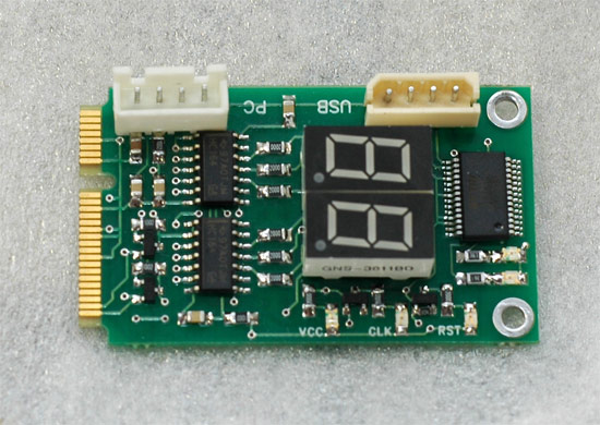

Пришел ноут без инициализации, не глядя заменил север, при запуске стала включаеться подсветка, изо нет, заменил видео, ситуация та же. Посткарты для компал не было. Сегодня пришла, судя по кодам инициализация проходит успешно, последние коды fb, потом 00, в этот момент загорается подсветка, что на матрице, что на внешнем мониторе. Напряжения присутствуют, генерация есть, биос шил отсюда. Еще такой момент. В первый раз мост поставил не 216, а 215 по невнимательности перепутал. Сегодня поменял, изменений нет. что я мог упустить, буду признателен за совет.

Еще такой момент. Может это нормально для данной постки, но я привык, что индикатор clk мигает, а тут постоянно горит, другого компала в ремонте нет.
