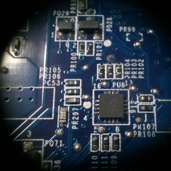

Всем привет. Имеем DA0HK1MB6E0 MBX-247. Залит в районе дежурки PU9. Плата очищена от окислов и гнили, обнаружен отгнивший вывод VIN у шимки PM6686TR. Нога восстановлена, шим заменен на новый, абсолютно такой же. На данный момент, нет дежурных напряжений.
На шиме PM6686TR:
1 REF - 1,97V
6 VIN - 19V
4 EN_LDO - 5,89
Остальные тишина.

Либо смотрите, чего не хватает согласно даташиту, либо давайте детальное фото (до залития) - будем искать трупов :) Первое, как мне кажется, проще.
Inside писал(а):
Остальные тишина.
т.е. собственно LDO уже нет? либо новый шим не новый, либо отгнила емкость на LDO ноге, либо на LDO КЗ, либо шим перемаркированный.

Побольше замеров. Сколько сопротивление по LDO со снятым ШИМом? Какое сопротивление на дросселях дежурки? Может что то греется при подаче питания?

Нету да. Шим новый брал, в partsdirect(не реклама), вроде не было у меня проблем с их чипами.
Фото до залития, не дам, ибо его просто нет. Следы залития и гниль была только возле PU9, остальное не критично, и следов коррозии и прочего более не нашел=(

Прошу прощения , имел в виду "до отмывки", конечно же. Ну или сейчас сделайте.
Вообще, если потребители 3 и 5В не пострадали, то никаких проблем с этой моделью никогда не бывало. А заливают дежурку им регулярно.
ЗЫ. 6686 менять можно на что угодно, совершено не обязательно именно на такой же. Мне, например max17020 и isl6236 нравятся (просто их у меня много, и плату под них дорабатывать удобно: часть залитых элементов просто удаляются, вместо того, чтобы искать им замену :-) )

В общем снял шимку, проверил сопротивление по LDO, там все в порядке. Сидел думал, что за фигня такая и где LDO. Ничего более хорошего, кроме как вернуть назад родной шим, не придумал, предварительно еще раз все почистил и пропаял. И был удивлен когда LDO появился и мать стартанула. До этого, с ним же, вообще была тишина. Вероятно, где-то, что-то упустил, или не досел он у меня. Всем спасибо за пинки в верном направлении.
