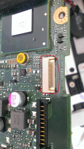

Разобрал, в процессе катапультировал в неизвестном направлении пластиковый зажим для шлейфа. Где его достать можно?

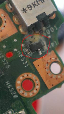

Датчик не нашёл... точнее нашёл нечто похожее, но уж больше положение у него странное. На самом углу платы, рядом со входом питания

А че это за гадость там поналипала?

Думаю если эту каку что там "поналипла" счистить и пропаять контакты все будет нормально работать :)

А фиг знает что за гадость.
Меня напрягло странное расположение датчика. Он действительно там может стоять? Это вообще похоже на датчик?
Что за гадость не знаю.
А на верхней фотографии как называется заглушка(которой нет, но которая должна прижимать шлейф)? Где такую купить можно?

Нигде. Нужно с прямыми руками в ноутбуки лезть! Только с донора снимать...
