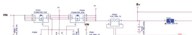

Добрый день. У меня есть ноутбук Lenovo Z565, который перестал включаться. Вода в него не попадала. Я новичок в этом деле и практически ничего не понимаю, но это интересно и хочется разобраться самому, а не отдавать в ремонт за большие деньги. Смотрел видео на ютубе по диагностике поломок мат.плат, кое-что удалось самому проверить а дальше уже не понятно. Вот сегодня проводил на нем свои попытки диагностики и коротко расскажу об этом
Нашел название платы и ее схему в интернете: Compal NAWE6 LA-5754P
Открыл схему с входящим напряжением (если я не ошибаюсь в названии) и там видно что ток проходит через транзистор PQ301 а затем через транзистор PQ302. PQ301 я нашел некоторое время спустя, он не похож на транзистор PQ302 и находился на обратной стороне платы. На PQ302 проверил входящее напряжение, которое примерно равно 19 В. PQ301 я не понял как его померить поэтому пока оставил.
Также заметил что при включенном питании греется этот участок, который я сфотографировал. При последующем подключении питания началось задымление в проводах питания, подсоединенных к плате.
Возможно данное описание человека "чайника" приведет к иронии а может и к буйству, тех кто уже имеет опыт в диагностике и вообще в электронике и электротехнике и ему захочется написать чтобы с такими знаниями даже не вздумал лезть к материнской плате, но прошу не горячиться и если хватает терпения объяснить мне, новичку на простом бытовом языке без мудреной терминологии, как, что и где проверить; в каком режиме. Буду благодарен за искреннее желание помочь но также пойму и приму к сведению другие ответы от форумчан.
Да, ноутбук не включается вообще, индикатор не горит, кулер не работает, тишина полная.
Желтым кругом я обозначил место задымления; Зеленый овал примерное место нагрева платы.
Обратная сторона области с первой фотографии

Если внимательно посмотреть, то можно увидеть возле разьема питание подгорелые или уже горелые резюки, если разберетесь к чему относятся, то и причину найдете почему они....., только ненужно типа поменял а оно опять згорело, тестер в руки, схема есть, правильные вопросы, думается можно сделать

сопротивление PJ301 относительно земли?

dehan показывается 1, переключал на разные номиналы, единица так и остается.

dehan Пардон, не сразу заметил что он был залит чем-то, когда расчистил сопротивление показывало минимальное почти 0, на прозвонке пищит

Подскажите пожалуйста как найти шим контролер на плате и где проверяются дежурные напряжения. Спасибо

Если посмотреть на эту схему, то на PJ301 и следующим за ним PQ308, которого не видно, напряжения нет. На конденсаторе PC302, который идет после PR302 напряжение 19 В. Проблема в PJ301? Или не так все просто?

PJ301 это перемычка. Несите в сервис. Больше писать смысла нет.

fetisovв сервис не понесу, хочу сам разобраться. Подскажите где проверить дежурное напряжение. И почему на перемычку не поступает питание?

Не мучайте себя и нас, у вас явное кз. по основному питанию, а вы дежурку ищите. Если хотите разобратся значит нужно начинать учить матчасть

guar33 Проверил резистор PR302 - он коротит, все что за ним идет тоже коротит, до него все нормально. Дело в нем или же может быть другая причина?

Не ну извините, ну куда вы с такими знаниями, форум тут для уже поготовленных людей, у вас знаний в этой области 0, я вам в 1 своем посте подсказал, вы это проигнорировали. Еще раз не нужно оно вам

guar33 Да, я обратил внимание на ваш первый пост. Как я понимаю этот резистор мог сгореть от предыдущего элемента на схеме. Если так то стоит поменять PQ302? 0 пока еще ноль, а может стать единицей.
Подскажите на что обратить внимание в данном случае. Если резистор вышел из строя то это мог быть скачок напряжения.
Нужно искать причину именно в этой цепи или в других тоже?

У PQ302 пищат выводы 5,6,7,8 относительно массы

у вас кз по б+. читайте и разбирайтесь. куча тем с подобным материалом, я сам так начинал,и почти на все вопросы уже есть готовые ответы просто надо потратить время и изучить материал которого здесь читать не перечитать. удачи
