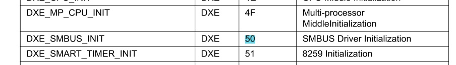

Привет.
Ноут включается. Питание подымается. Нет инициализации. Посты бегут циклично несколько раз до 84 и останов на 50. Без оперативки сразу 50. Оперативку менял, биос перешивал несколькими версиями прошивки з заменой флешки: без изменений. Кстати, на данной материнки биос 4 Mb на 25Q32FVSIG. Я так понимаю, что пришел конец процу AM5000IBJ44HM? Кто- то встречал подобный случай?

Andrey Bogdanov (Doc), модель ноута затерта. Родной биос утерян. Флешь стоит 25Q32FVSIG. биос 4 Мб. С таким размером только биосы для BID021F7. Скачал биос версии F50 для HP 255 G3. Распаковал, декриптировал, прошил - все то же: быстренько коды бегут до 84, на мгновение задержка и по кругу раз пять, а потом останавливается на 50.
СообщениеДобавлено: 29 июл 2019 19:36
Сообщения: 6565
maxlabt писал(а):
оды бегут до 84, ... а потом останавливается на 50
...Insyde H2O codes
..проц поменяй уж..

Этот ноут определенно не хочет быть отремонтированным. Поднял я слот памяти и обнаружил перегнившую дорожку прямо за пятаком слота DQ47. Восстановил, вернул назад слот и включил: коды побежали, не зацикливаясь на 84 и я выключил ноут. Подкинул матрицу и включил - изо нет. Выключил и подкинул еще посткарту и получил автостарт и отсутствие кодов. Перепрошил биос - ничего. Прошелся по сигналам power sequence: EC_RSMRST# висит на 1,7в сразу после подключения зарядного и не реагирует на кнопку. ХЗ чего сдох. Заменил мульт KB9012QF-A4 на донорский - пошли сигналы до SLP_S3# и SLP_S5#, которые отказались подыматься. Если включить кнопку вкл повторно, то SLP_S3# и SLP_S5# подымаются, но следующий SYSON не подымался. Я так понимаю, что мульт нормально не работает. Кстати, подкинул еще один мульт с донора - картина не изменилась. Или же процу новому пришел конец, ведь по нормальному сигналы SLP_S3# и SLP_S5# поднять должен юг ? Мульт после замены прошивать не нужно?

Прошил донорский мульт, а заодно еще раз и основной биос. Ноут ожил. Всем спасибо за участие.
