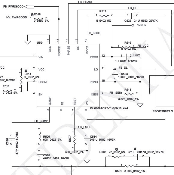

Ноут ACER 5920G, ZD1.
Сняли видеокарту при неснятом аккумуляторе, полетел мульт, успешно поменян.
Теперь видеокарта не работает. бук грузится, матрицу не зажигает. напряжения на преобразователях 1.8 и 1.2 вольта нет.
другая видяха исправно работает в этом ноуте.
подскажите где копнуть или схемкой на видяху поделитесь, пожалуйста.

Тут очевидно, что попалил шим на самой видяхе. Такое происходит, когда втыкаешь видяху на включенном ноуте. Но при выключенном ноуте на МХМ-е нет напруги, так что ничего не должно было произойти.

Вот кусочек:

нужна схема? в гугле вот так поищи: G84M/G86M MXM-II :a_g_a:

шим по 1.8 менял местами с рабочей картой. рабочая осталась рабочей нерабочая так и не работает.
1 - VIN - 18.5 вольта
12 - PVCC - 5 вольт
13 - boot - 4.7 вольта
остальные ноги по нулям
такая ситуация на обоих ШИМ.
Вопрос такой - может ли из за одного нерабочего ШИМ не работать второй?
и кто управляет работой ШИМ? кто подает сигнал 4 - Enable, 3-FCCM, 2 - VCC?
весь день искал и не находил, а надо то было вот как, спасибо.

Спасибо всем откликнувшимся, проблема решена заменой ШИМ по 1.2 Вольта(U501), который генерирует Enable для ШИМа по 1.8 вольта(U502).
