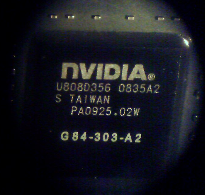

нажимаеш кнопку вкл загорается дополнительный LCD экранчик с надписью asus и диод питания. моргает диод винчестера (не смотря на то что он отключен) кулер пытается дернутся но у него неполучается (кулер ведет себя так как будто на на него подается напруга на долю секунды). если после попытки включения подержать кнопку 5 сек ноут отключается (вырубается доп. экранчик и диод питания).
на кнопке 3.2В есть, после нажатия не пропадает. где смотреть остальные напруги непредстовляю, схемы нету, позиционников на плате тоже нет. как сломался толком объяснить не могут, не включился и все тут. при вскрытии обнаружены залития в районе max1844 (на 13 ногу 5 вольт приходит)
материнка G1S rev 2.0 P/N: 08G21GS0020W

только у меня не 10,12 ом, а 4 ома.

поменен чип на

И что? Неужели завёлся? 2 раза садил туда 303й, оба раза молчёк, вернее звук появляется при включении, как у всей серии G, грузится винда, но экран чёрный.
