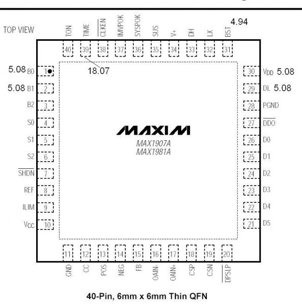

НУ я от тоже так подумал, так как мост чуть чуть теплый. Питание на полевики PQ15,16 приходит, но на затворах нет напряжения, На затворах PQ17,18 по 5 вольт. Может шим проца умер?
 Заголовок сообщения: Re: HP Pavilion dv1000 не включается
СообщениеДобавлено: 01 дек 2011 12:38
Зарегистрирован: 13 сен 2011 10:23
Сообщения: 98
Город: Киев
Шимка проца MAX1907А, как проверить. Осциллографа нету.

http://www.rom.by/files/max_1907a.JPG может поможет

Замерял напряжения
B0-5.8
B1-5.8
VDD-5.8
DL-5.8
BST-4.95
TIME-нету ничего
Все эти напряжения присутствуют как при выключенной плате, так и при включенной.

Спасибо maximus777now за совет, прогрел но ничего не изменилось(((.
Подскажите какие выводы проверить и какие там должны быть напряжения.

Заметил такую штуку. Выход DH звонится накоротко на землю при воткнутом питании. Если питание отключить, то короткое еще секунд 5 а потом уходит примерно на 1 кОм.В обратную сторону тоже самое 400 Ом
СообщениеДобавлено: 01 дек 2011 15:12
Зарегистрирован: 13 ноя 2006 01:32
Сообщения: 1193
Откуда: Киев, Украина
Djminiralmax нужно не греть, а снять, залудить и поставить на место, на худой конец заменить на заведомо исправный. и тестер часом у вас не севший? и что на 7-й ноге?

На 7 ноге при включении появляется 3.3в
СообщениеДобавлено: 01 дек 2011 16:23
Сообщения: 1193
шимку под замену.

Заменил шим, но картина та же (( Шим новый.
